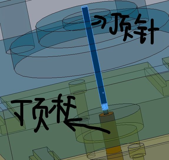

锻压机的顶出机构,目前我只想到顶针与顶杆通过螺纹连接,但是不同锻压件需配套不同长度的顶针,因此,顶针频繁更换,会经常磨损顶杆螺纹牙,一旦螺杆需要更换需在底下拆掉液压缸,好麻烦

装一个液压缓冲器呢?

你需要是是一个可以调节长度的顶针,换成一个电缸

能不能中间再加一节过渡的,连接顶针和顶杆,减少顶杆那块的拆卸次数

可调节长度顶针

最好设计成轴向可调节机构,最好是能方便拆卸的那种。
