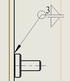

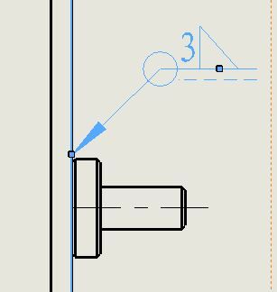

不超过4mm的板厚,正常来讲是点焊,但是搞标准化的人,不认为这样
我列出几种标注,到底哪一个正确?谢谢!
发表于 2019-3-17 20:21:31 | 显示全部楼层
1.JPG这个标注是正确的,
2.JPG表示三角焊缝,围绕螺栓焊一整圈,焊高3mm。
3.JPG表示错误的。沿螺栓焊一整圈,三角焊缝,双面焊,焊高3mm。(在哪个地方进行双面焊?)
发表于 2019-3-17 21:32:38 | 显示全部楼层
我会按1图标。
