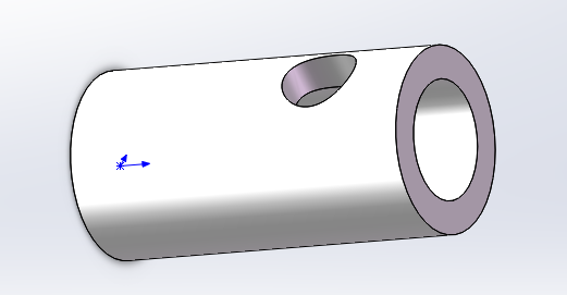

不是很懂如何实现自动定位夹紧
 楼主| 发表于 2019-3-17 00:31:33 | 显示全部楼层
自动上下料自动定位夹紧加工

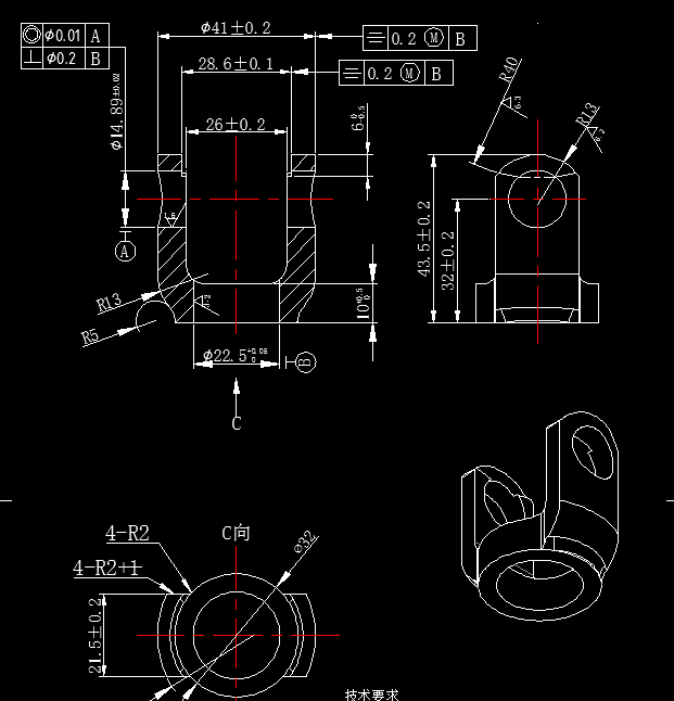

 楼主| 发表于 2019-3-17 16:23:10 | 显示全部楼层
这是具体的零件图,我之前还想先镗,,还是最后镗更简单。。
 楼主| 发表于 2019-3-17 16:25:59 | 显示全部楼层
zmztx 发表于 2019-3-17 06:41
这种工艺问题,必须给出尺寸
只说定位
假定那个孔还没有,圆筒已经加工完成
图刚刚发了。。。孔是有的,底孔用圆柱销侧面用辅助支撑就能实现定位吗
 楼主| 发表于 2019-3-17 16:29:25 | 显示全部楼层
狙击手 发表于 2019-3-17 15:38
你到了医院,但不一定确保能治愈。
因为:首先你要说明现状。
就想知道上述零件镗φ14.89孔,自动上料后可否用圆柱销加侧面的辅助支撑实现自动定位
 楼主| 发表于 2019-3-17 16:30:48 | 显示全部楼层
这种工艺问题,必须给出尺寸
只说定位
假定那个孔还没有,圆筒已经加工完成
镗φ14.89孔的,求初步分析一下自动定位夹紧方案,谢谢了
发表于 2019-3-17 18:12:27 | 显示全部楼层
我怎么觉得先镗孔再加工两销孔方便很多?
发表于 2019-3-17 20:05:17 | 显示全部楼层
用气动定位销来实现。
