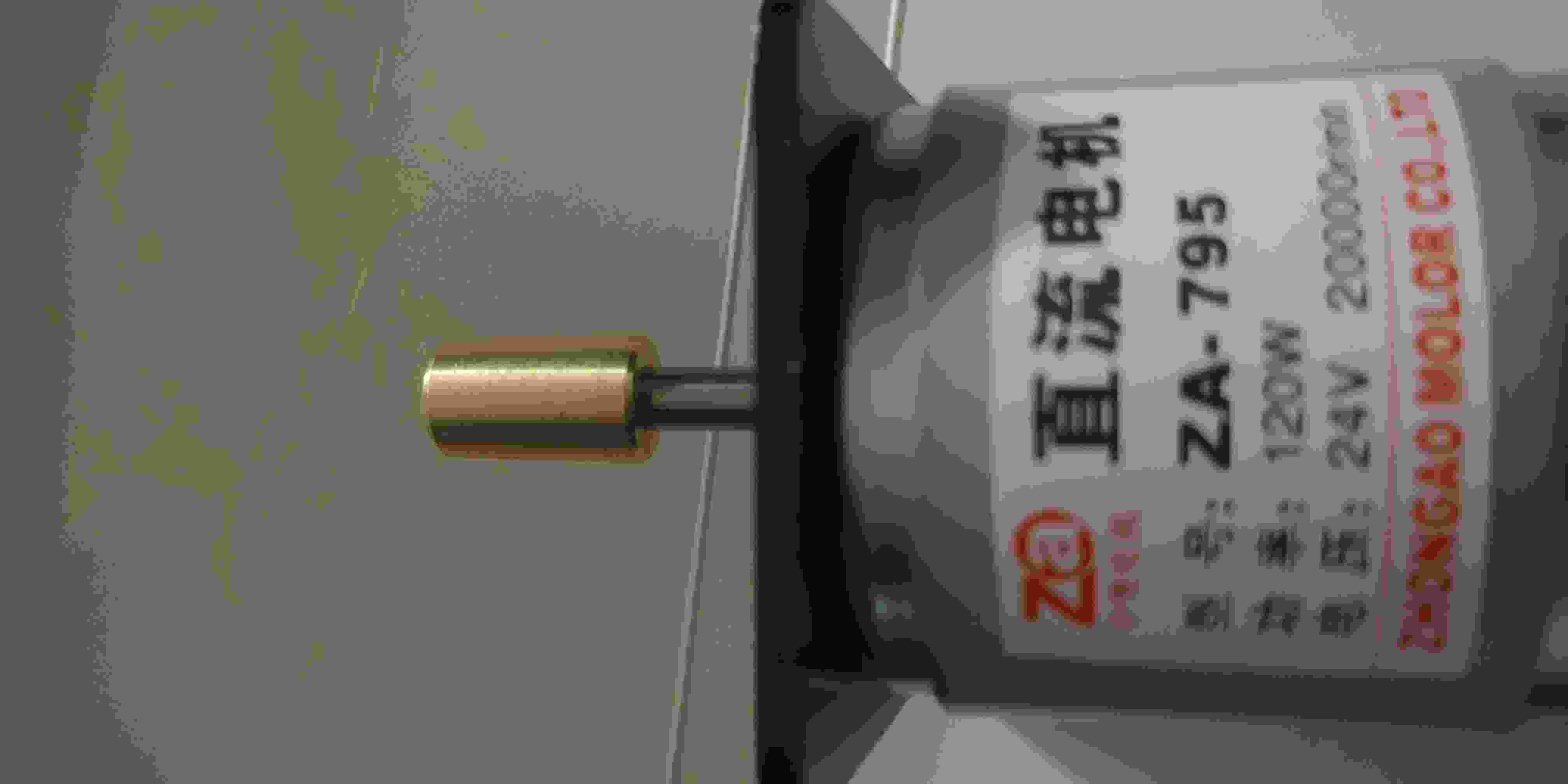

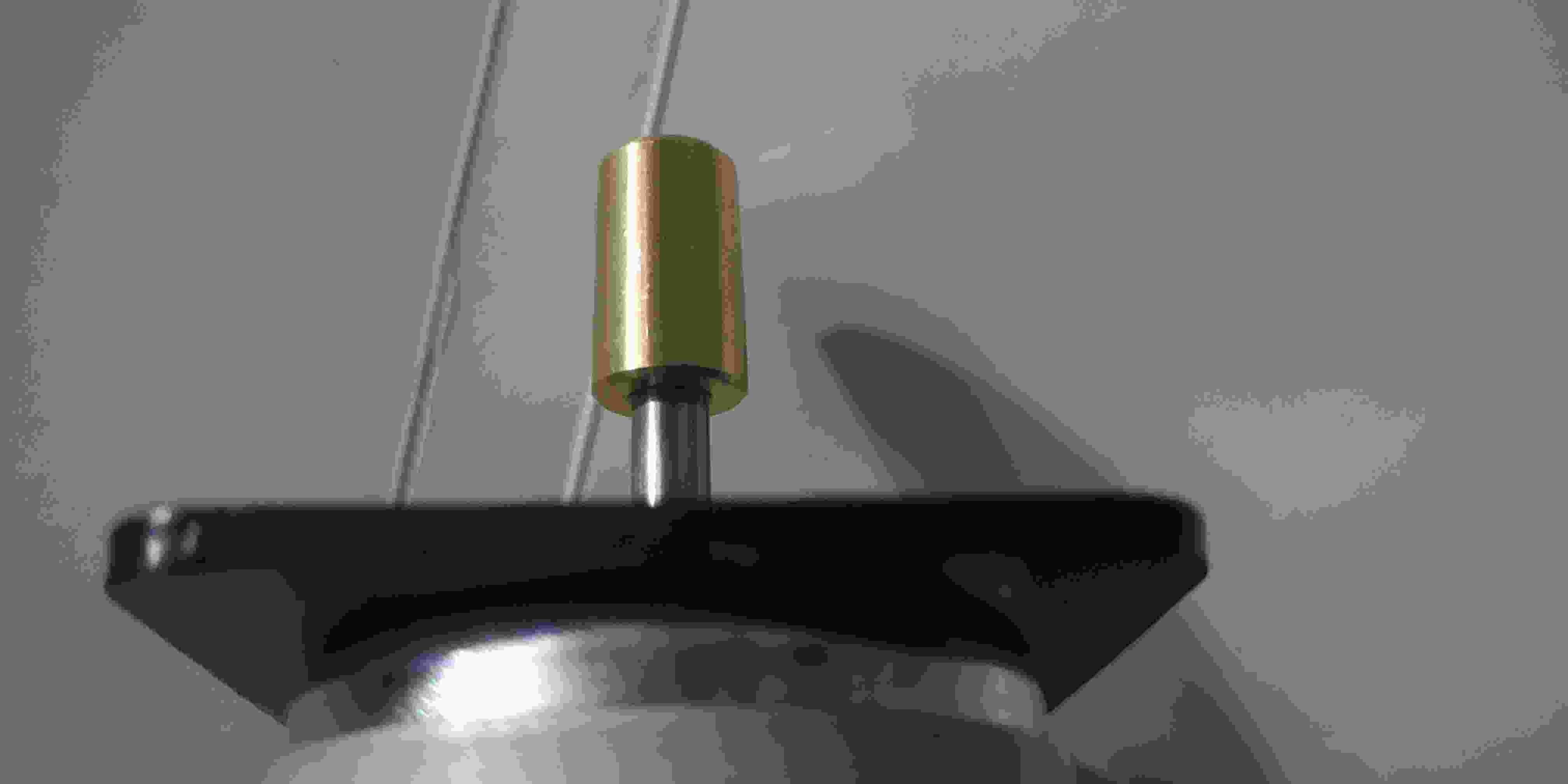

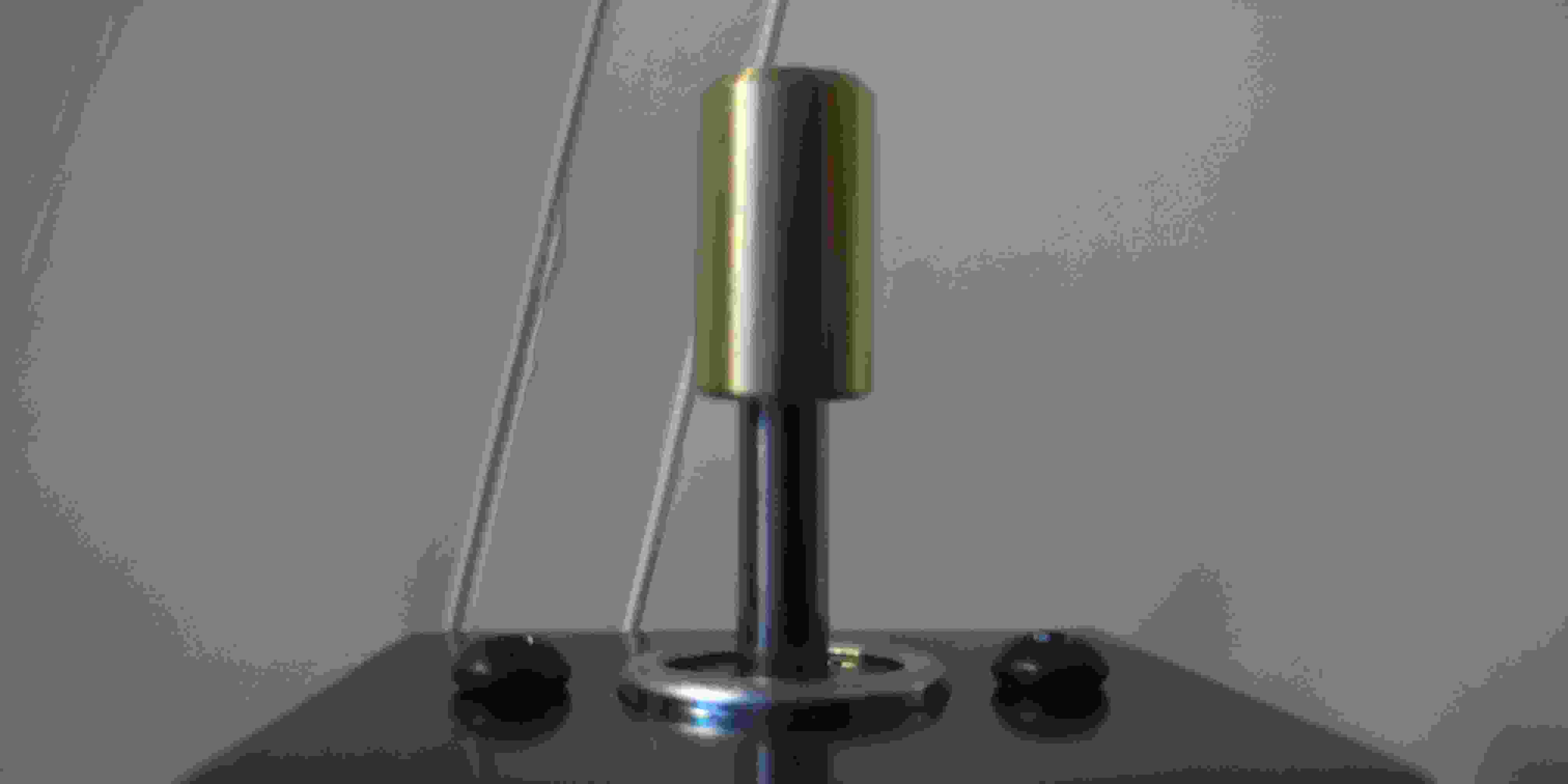

怎么安装这个过盈配合?
发表于 2019-3-16 19:08:11 | 显示全部楼层 |阅读模式
发表于 2019-3-16 19:30:31 | 显示全部楼层
冷冻
 楼主| 发表于 2019-3-16 19:42:00 | 显示全部楼层
好想法,,,把电机轴冷冻,,,套电机轴部件的加热后插入~~~一会我试试~~~
发表于 2019-3-16 20:17:27 | 显示全部楼层
冷冻能减少的直径很微小。
发表于 2019-3-16 20:22:32 | 显示全部楼层
过盈量多少?5mm冷装效果不大。
发表于 2019-3-16 21:09:14 | 显示全部楼层
有热装法和冷装法。热装用高频感应加热机,将带孔零件加热到计算的温度,最高温度不超过120。
这个方法还是不错的  发表于 2019-3-17 11:13
发表于 2019-3-16 22:03:43 | 显示全部楼层
液氮冷却 ,使用过
发表于 2019-3-17 07:45:14 | 显示全部楼层
直接用红胶
发表于 2019-3-17 08:10:17 | 显示全部楼层
用力,敲,敲,敲,敲。
MFC
然后电机轴给整坏了  发表于 2019-3-20 16:04
上铣床压,就没有装不进去的东西  发表于 2019-3-20 12:35
奇葩  发表于 2019-3-19 08:32
发表于 2019-3-17 08:19:26 | 显示全部楼层
冷装,真的麻烦
