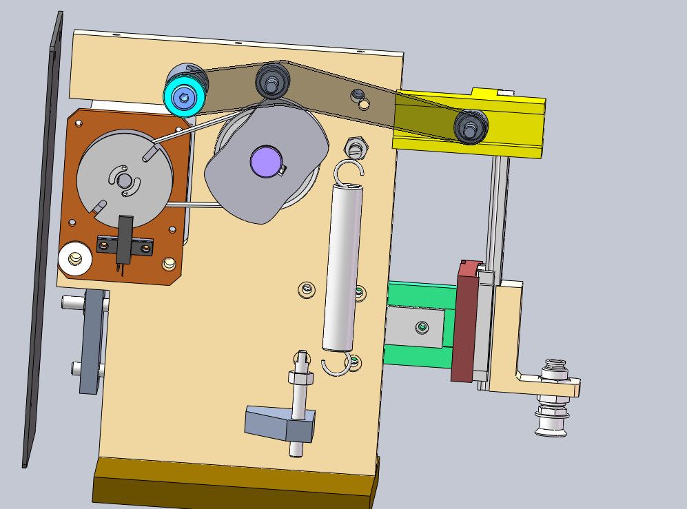

怎么利用凸轮来实现运动轨迹是四边形,需要凸轮配合什么机构。
发表于 2019-3-16 16:49:47 | 显示全部楼层
参考那种N型移载机构
 楼主| 发表于 2019-3-16 16:53:24 | 显示全部楼层
七曜神权 发表于 2019-3-16 16:49
参考那种N型移载机构
可否来个图示

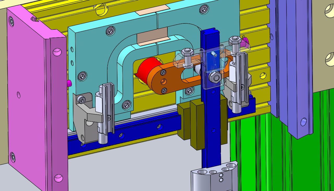

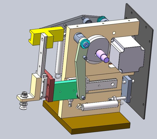

发表于 2019-3-18 13:49:25 | 显示全部楼层
第二个有个AVI的传不了,大致看看吧,用轨迹槽作导向简单很多
 楼主| 发表于 2019-3-19 17:00:38 | 显示全部楼层
这种速度不能很快吧
 楼主| 发表于 2019-3-19 17:01:44 | 显示全部楼层
能否发一个模型过来(第二种)
