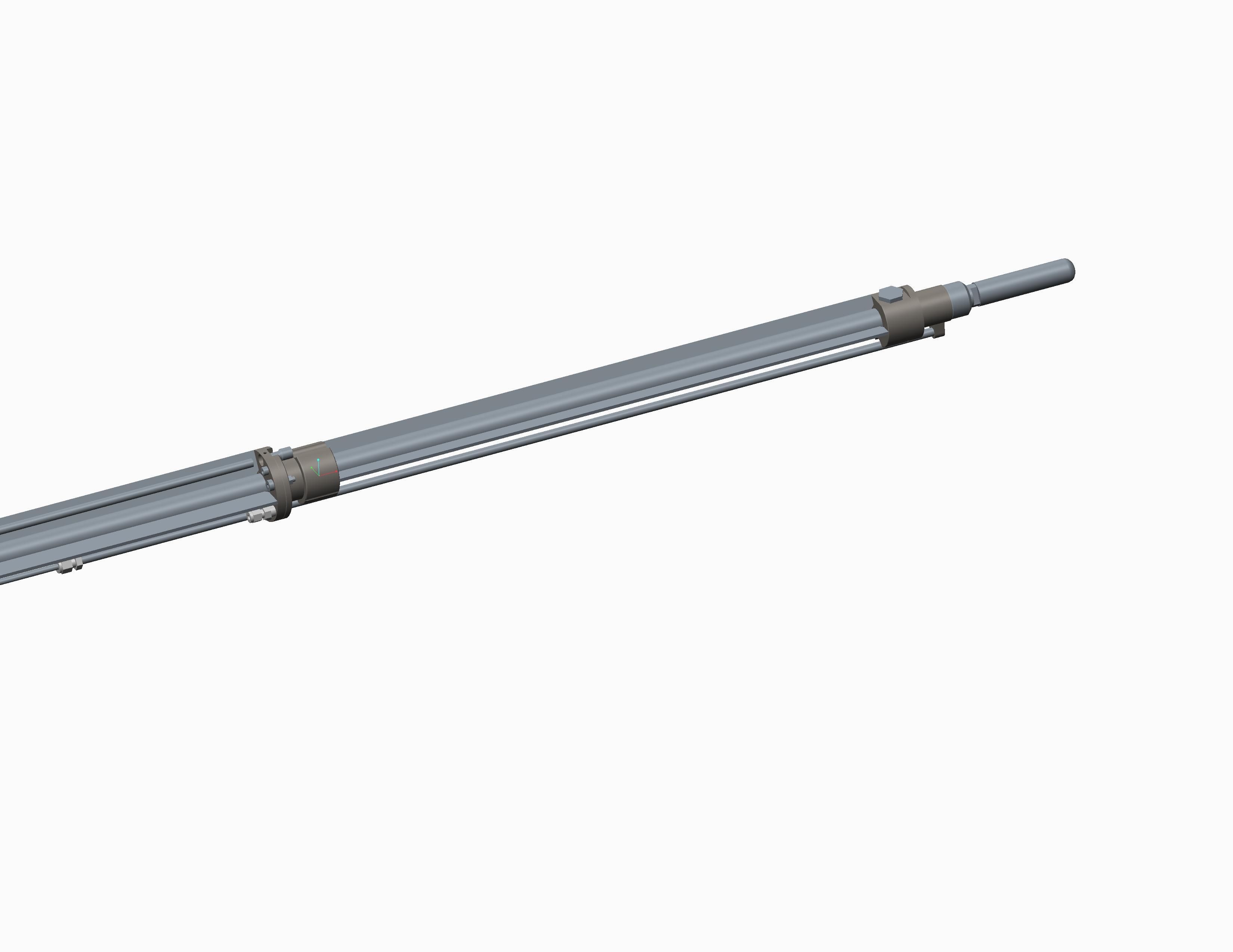

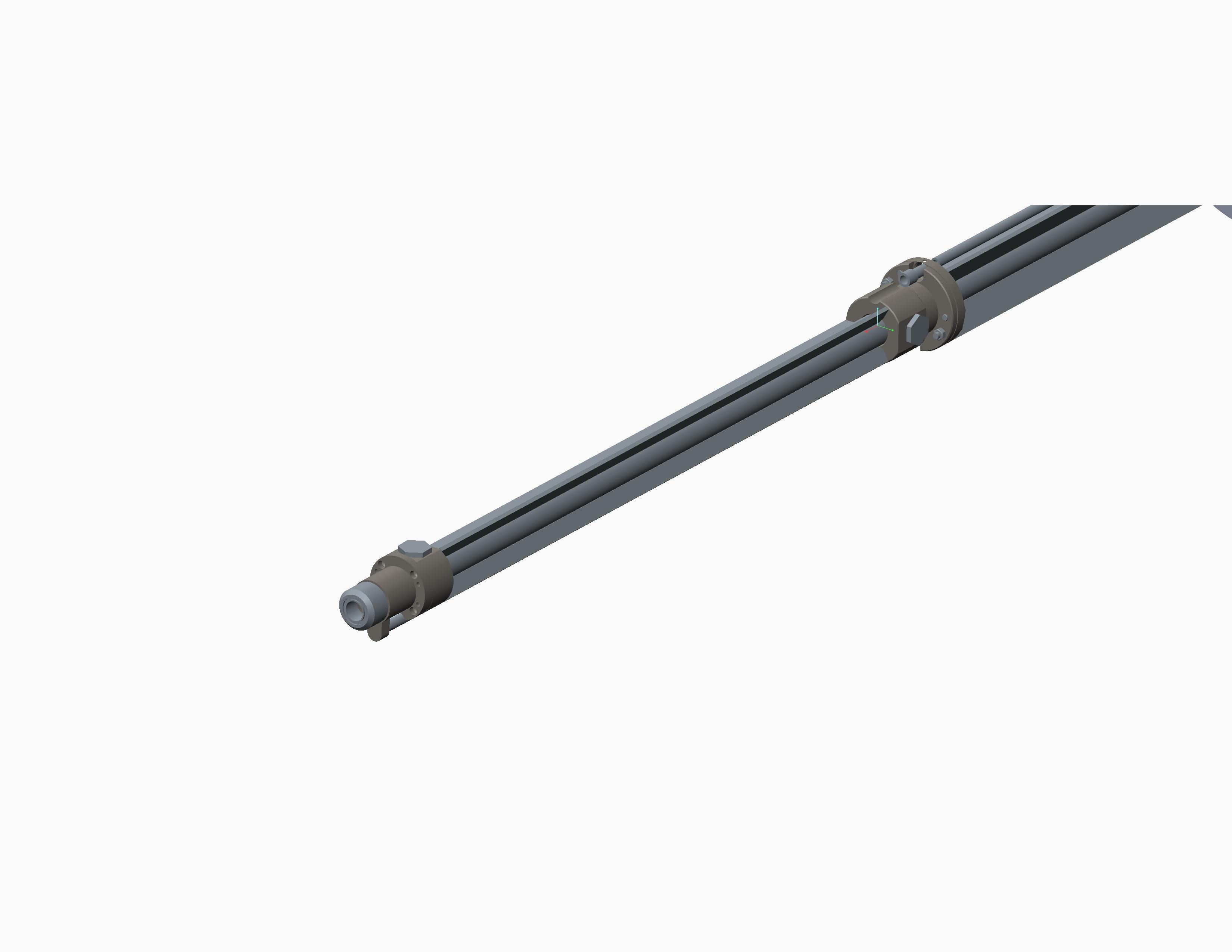

我们要加工一个产品,要伸到温度为350左右的烟道内,为了防止其变形,我们直接在管子上加了如图所示的加强筋,感觉这样的效果有些笨重,有没有更好的方案呢!希望大家能提供一下自己的意见和建议,谢谢大家先

直接用带棱的异型管吧

直接用耐热的材料做
发表于 2019-3-15 23:01:08 | 显示全部楼层
什么材质?多长?
发表于 2019-3-15 23:11:15 | 显示全部楼层
要减少变形,就有增加截面惯性矩。
你对比一下,你这样加筋,惯性矩增加了多少。
发表于 2019-3-16 16:57:22 | 显示全部楼层
这么高的温度不是仅仅通过结构的加强来减小变形的,还需要通过采用耐高温费材料,比如,使用热处理过的材料来实现动作。

 楼主| 发表于 2019-3-18 15:26:26 | 显示全部楼层
远祥 发表于 2019-3-16 16:57
这么高的温度不是仅仅通过结构的加强来减小变形的,还需要通过采用耐高温费材料,比如,使用热处理过的材料 ...
是的,我们在考虑用钛合金或者低膨胀系数的金属来做,谢谢你的意见
发表于 2019-3-18 16:50:28 | 显示全部楼层
耐高温材料比较可行
