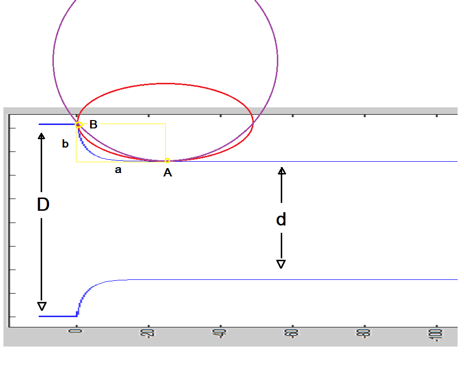

变径时大家往往使用R角化解应力集中。我的问题是,R角肯定不最优化的设计。哪位知道在承受弯矩时,在距离有限的情况下,如何变径在受到重复弯矩的条件下,疲劳性能最佳。
中文书中没有什么线索,在Peterson's stress concentration factors 查到一些线索。但是不知道哪个优化方案最好。是否有经过计算优化,获得广泛承认的最佳设计?
外文书上的引用文献多是几十年前的德文文献,既找不到文献,也不懂德文。实在解决不了。请大家指导。(我不是学工科的,是医生,在设计一个医疗器械。谢谢大家。)

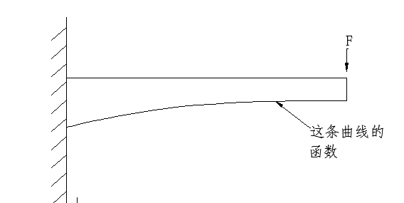

发表于 2019-3-15 10:27:33 | 显示全部楼层
楼主看下是不是这个意思?

 楼主| 发表于 2019-3-23 08:40:38 | 显示全部楼层
中山杨 发表于 2019-3-15 10:27
楼主看下是不是这个意思?
是一个变径的棒状结构,棒的两端受到重复弯矩。如何增加变径部位的疲劳性能。
这两天请人有限元分析,弯矩下R角和椭圆角应力最大部位都在变径结束处。而根据优化曲线得出的最大应力在变径的中部。但是优化曲线的最大应力超过了R角和椭圆角。虽然应力集中部位转到了粗的地方,可是最大应力却加大了。这种设计到底会对疲劳性能产生什么影响呢?
 楼主| 发表于 2019-3-23 08:45:03 | 显示全部楼层
远祥 发表于 2019-3-15 21:00
要不用加强筋来解决这个问题?
棒状结构(大径9mm,小径5.5mm),变径部分长6mm,距离有限,用加强筋不好加工吧。
