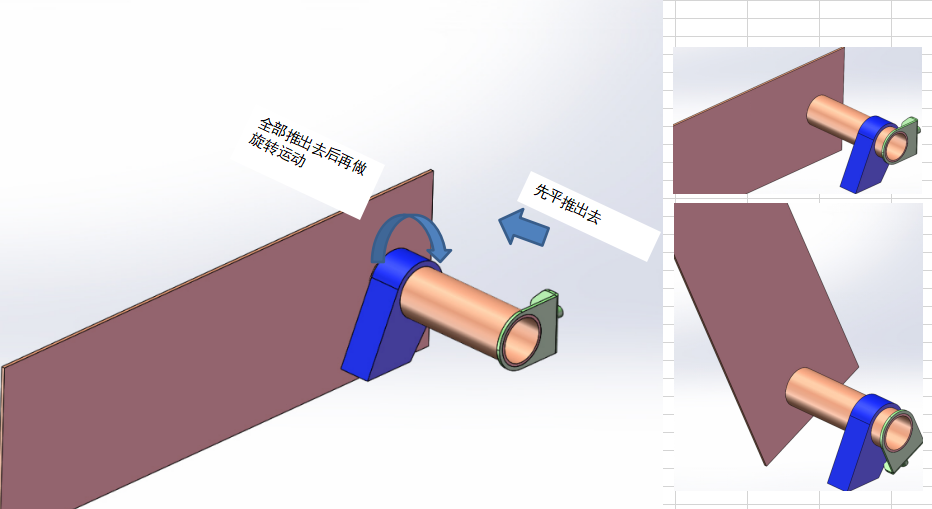

如何让一个摆臂先平推出去,然后做0°到90°旋转运动?求大神指教
发表于 2019-3-14 13:10:20 | 显示全部楼层 |阅读模式
先平推出去,然后向上翻转
先平推出去,然后向上翻转

 楼主| 发表于 2019-3-14 13:33:29 | 显示全部楼层
不太懂,有图片示意一下吗?

 楼主| 发表于 2019-3-14 13:44:05 | 显示全部楼层
能不能通过连杆驱动来实现?

 楼主| 发表于 2019-3-14 14:22:15 | 显示全部楼层
我叫刘有福 发表于 2019-3-14 14:13
摆动气缸  能摆动了  那怎么把轴直线推出去  摆动气缸也可以走直线  然后旋转吗
这个就是伸摆气缸,但是我这个机构要求只能有一个动力输出端,只通过控制这个动力输出,就可以完成机构两个阶段性运动,求大神指教
