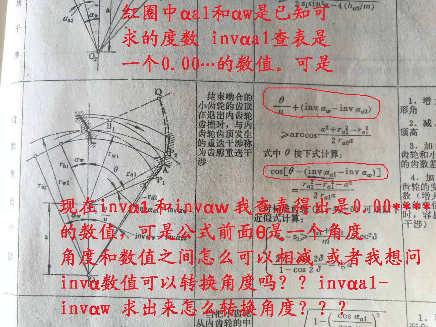

公式中 invαa1-invαw  量数值相减  是直接用还是转换角度
如果转换角度  怎么转换角度
我现在不知道  渐开线函数表格里的值  到底是什么  是数值还是一个弧度值

渐开线函数计算用弧度,
查表的话,可能是用角度,表格一定是交代清楚的
自己算(编程),则肯定是用弧度啊!渐开线函数=正切函数值-弧度值。看看最基本的齿轮书籍就知道了
弧度转换成角度,很简单,乘pi(3.14159),除180。
角度变弧度,乘180,除3.14159
忘了百度一下

我现在 求出invα1-invαw 的数值是0.0882222  然后 公式上写【θ-(invα1-invαw )】
我θ 是一个角度啊  我角度 -0.088222 吗 ??? 难道是这样???
总觉得哪里不对

你说的 角度转弧度  公式我都知道   就是不知道  我查表得来的 invα 0.0****** 是弧度吗????
发表于 2019-3-14 15:53:53 | 显示全部楼层
计算机语言,三角函数带进去的是弧度
【θ-(invα1-invαw )】,还是要化成弧度
而inv是渐开线函数,所以计算得到是函数值,既不是角度也不是弧度
看1楼图,好像是内啮合的计算公式。这就比较麻烦了。不管怎么样,计算余弦函数值,带进去的应该是弧度。也就是都该化成弧度。
最好仔细看书,书中应该有实际算例,看看单位是什么
发表于 2019-3-14 16:04:14 | 显示全部楼层
你可能有一个误区:角度和数值之间怎么可以相减
这个你要从公式怎么推导出来的过程看,有些时候就是把中间的一部分内容抽出来,这样便于编制成表格或者曲线,在手工计算条件下,方便大家查表,免于计算。
但是,这样做并不影响整个计算过程合理性

目前我的cos (一大堆) 值是0.656951109
可以求出来arccos0.656951109  是49度
说明θ-(invα1-invαw) 是49 度
现在想求θ度数
那么49°是怎么算出来的?难道不是θ角、α1小齿轮的压力角、αw啮合角都是已知?如果是,直接将θ角转换为角度,这时的θ角是弧度
如果不是,那你把49°转为弧度;根据α1小齿轮的压力角、αw啮合角,把渐开线函数值算出来;再把θ角的弧度值算出来;最后,算出θ角的角度值
