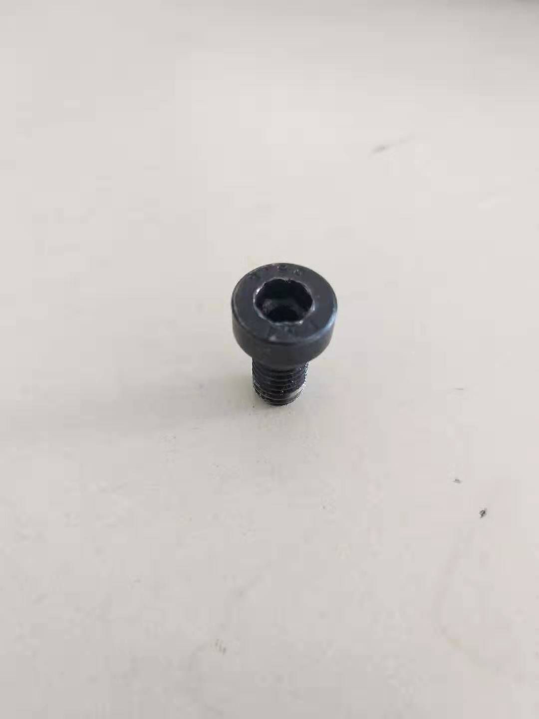

请教各位大神这是什么型号规格螺钉?
发表于 2019-3-14 11:25:06 | 显示全部楼层 |阅读模式
如题

发表于 2019-3-14 13:53:00 | 显示全部楼层
细节模糊看不清,
标准是下面两个中的任一个,
规格量一量就知道了,
等级在圆柱头上有标
GB/T 70.1   内六角圆柱头螺钉;
GB/T 2671.2   内六角花形圆柱头螺钉
发表于 2019-3-14 14:23:11 | 显示全部楼层
不像是70.1的,主要螺尾有一段圆柱。

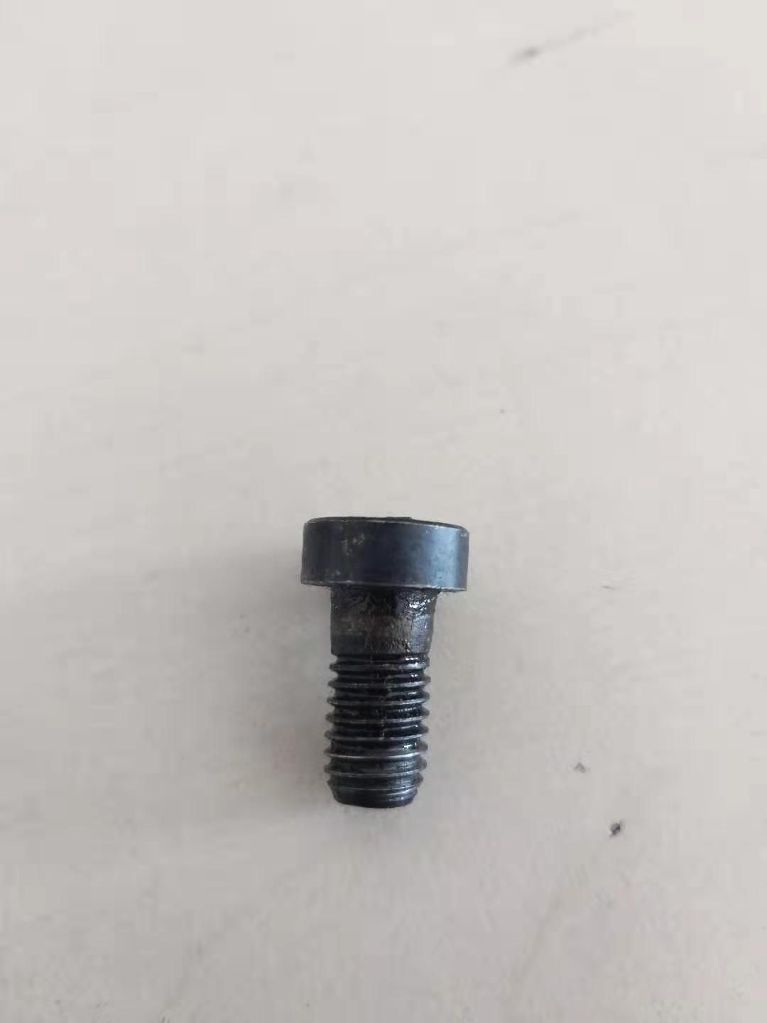

 楼主| 发表于 2019-3-14 16:22:21 | 显示全部楼层
shentu 发表于 2019-3-14 14:23
不像是70.1的,主要螺尾有一段圆柱。
是这样的,有定位凹圆

 楼主| 发表于 2019-3-14 16:27:05 | 显示全部楼层
majingfeng 发表于 2019-3-14 12:11
拧秃了?????
又拍了一张清晰的看下

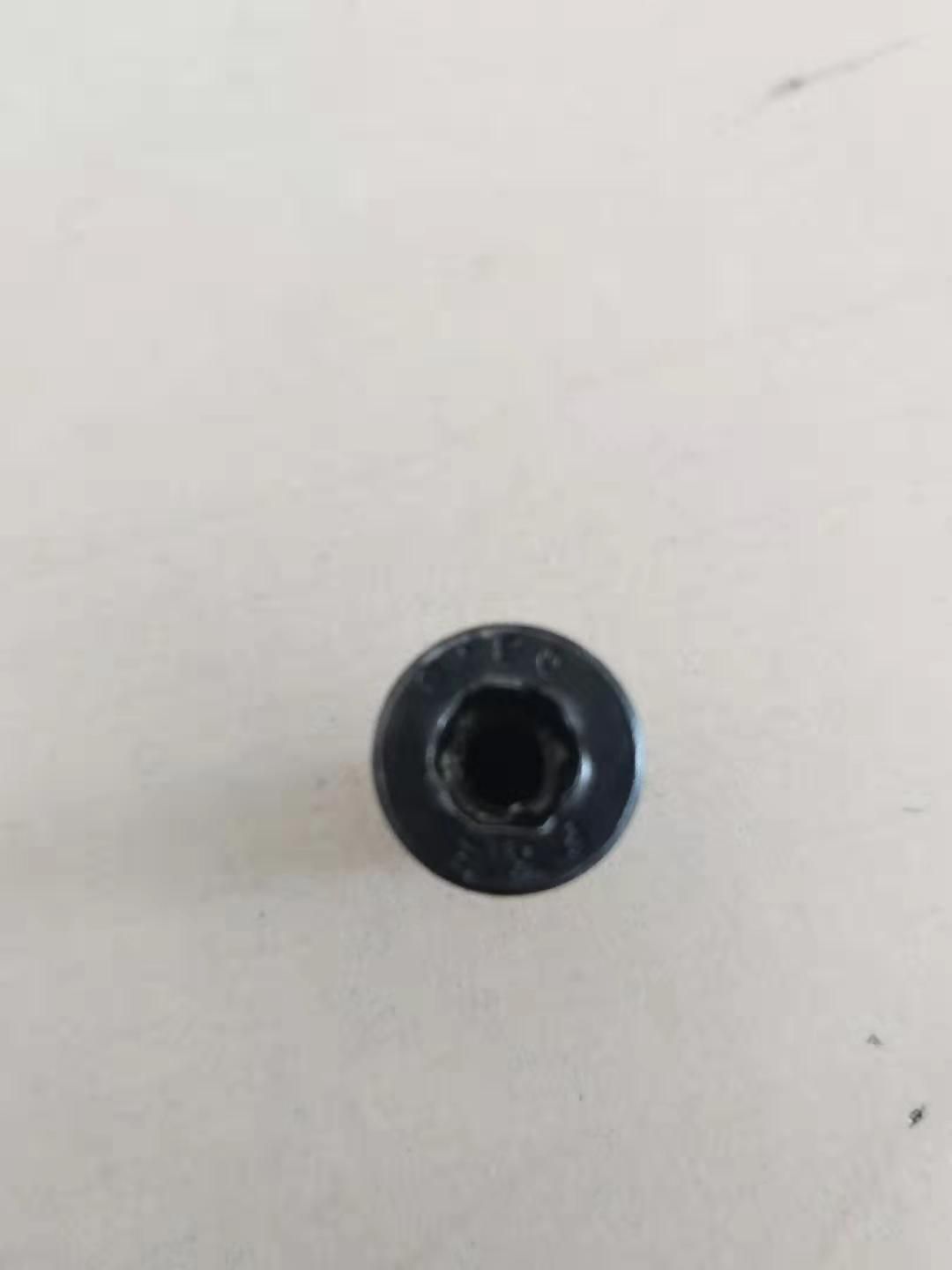

 楼主| 发表于 2019-3-14 16:28:41 | 显示全部楼层
这个清晰

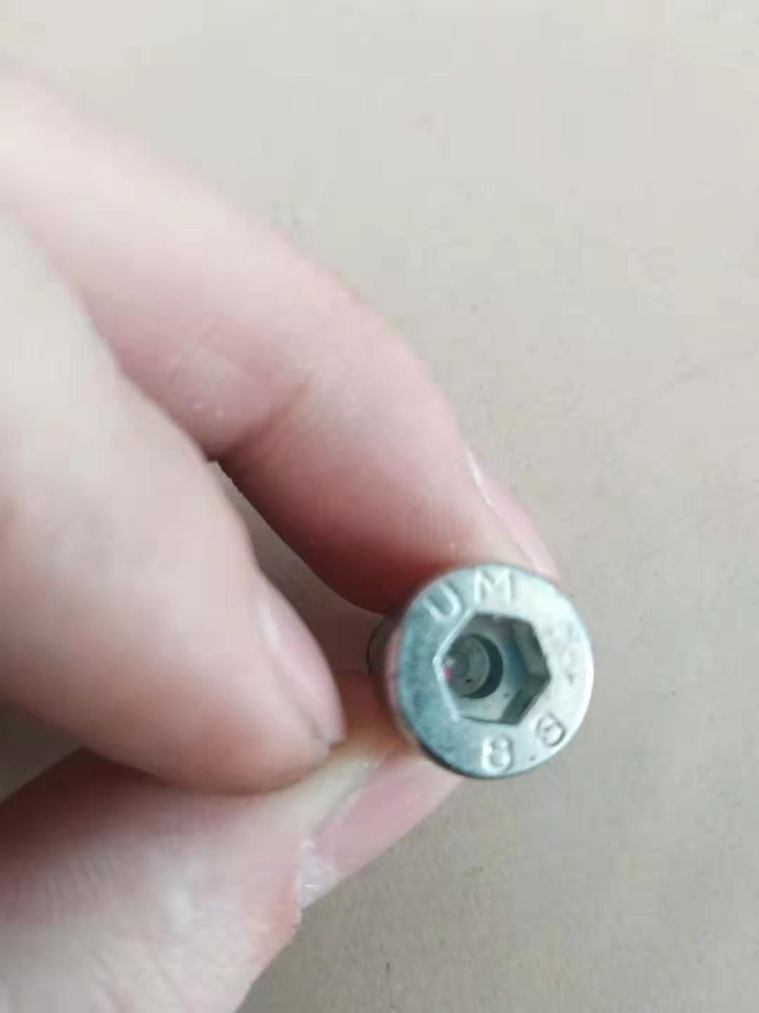

发表于 2019-3-14 16:39:08 | 显示全部楼层
目测为短头内六角螺栓.上图是镀锌8.8级,再量个丝牙长度就行了。“短头内六角螺丝”是指头部比标准的短一点。
