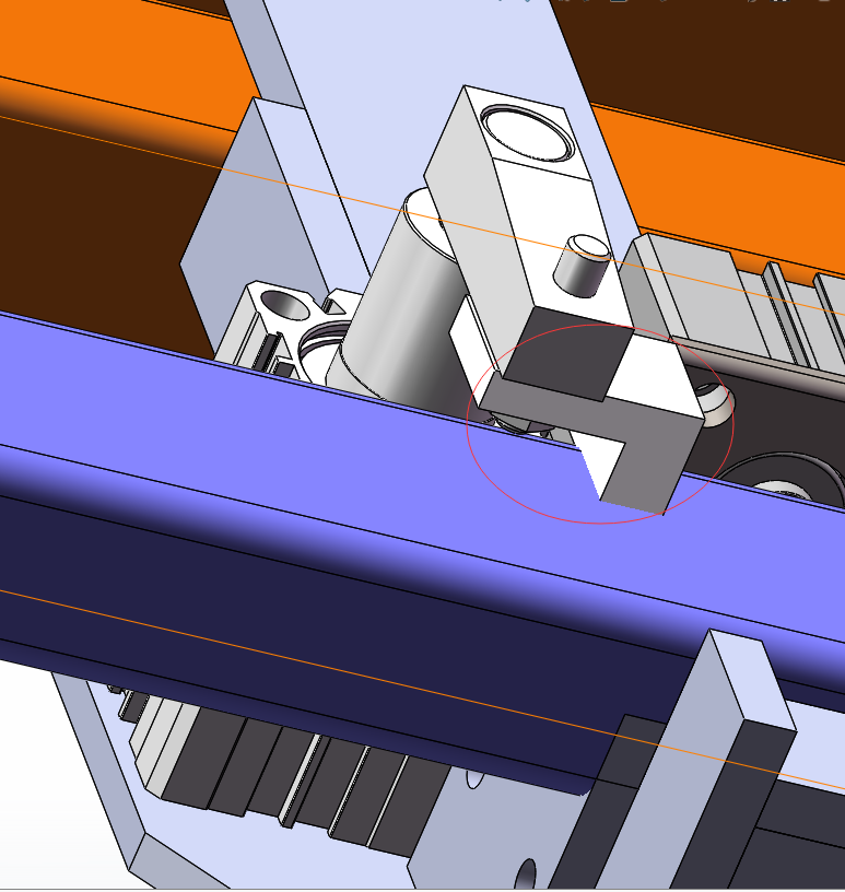

转角气缸压块可以偏移一段距离压紧么
发表于 2019-3-14 11:23:06 | 显示全部楼层 |阅读模式
查看亚德客手册只是说不能承受径向力,没说这样可不可以,也不知道这样用法是否合适
发表于 2019-3-14 11:34:30 | 显示全部楼层
要看你的受力是多大
40气缸  发表于 2019-3-14 11:42
发表于 2019-3-14 13:00:59 | 显示全部楼层
转角缸只是臂长有限制,长度不能超过规定,你这看看压紧点与活塞杆中心的距离是否超过臂长的限制
发表于 2019-3-14 13:24:17 | 显示全部楼层
问题不大
发表于 2019-3-14 13:43:03 | 显示全部楼层
偏移15个以内问题不大
发表于 2019-3-14 14:31:41 | 显示全部楼层
这样也会产生径向力,选个可以承受径向力的气缸就好了
发表于 2019-3-14 15:09:33 | 显示全部楼层
没问题 的
