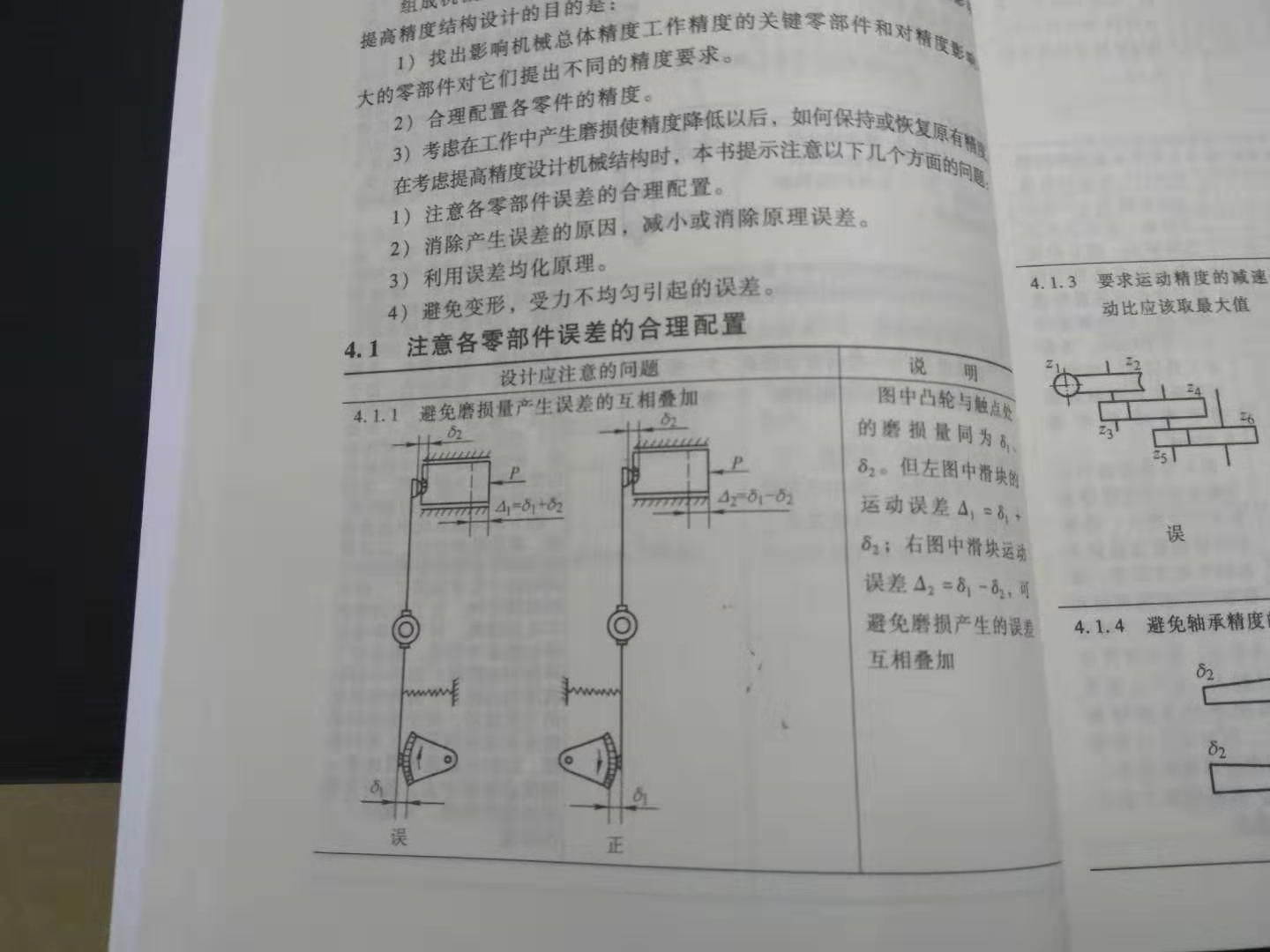

发表于 2019-3-14 09:45:32 | 显示全部楼层 |阅读模式
图上的描述,我不是很明白。感觉都一样。请教各位了。
发表于 2019-3-14 10:48:52 | 显示全部楼层
个人理解:对于需考虑磨损产生的误差的结构,要合理配置磨损件的位置,结构是个回转结构,图一位置磨损量是相加的关系,图二更改位置后磨损量就变成了差值,明显比图一的小
 楼主| 发表于 2019-3-14 11:00:41 | 显示全部楼层
忽乐极 发表于 2019-3-14 10:48
个人理解:对于需考虑磨损产生的误差的结构,要合理配置磨损件的位置,结构是个回转结构,图一位置磨损量是 ...
嗯嗯,可是我还是看不错区别
 楼主| 发表于 2019-3-14 11:01:20 | 显示全部楼层
景童 发表于 2019-3-14 11:00
嗯嗯,可是我还是看不错区别
看不出区别
发表于 2019-3-14 11:16:16 | 显示全部楼层
下侧凸轮位置不一样,他的磨损会对滑块的影响你模拟一下应该就明白了
 楼主| 发表于 2019-3-14 11:41:16 | 显示全部楼层
我画个图试试。谢谢
