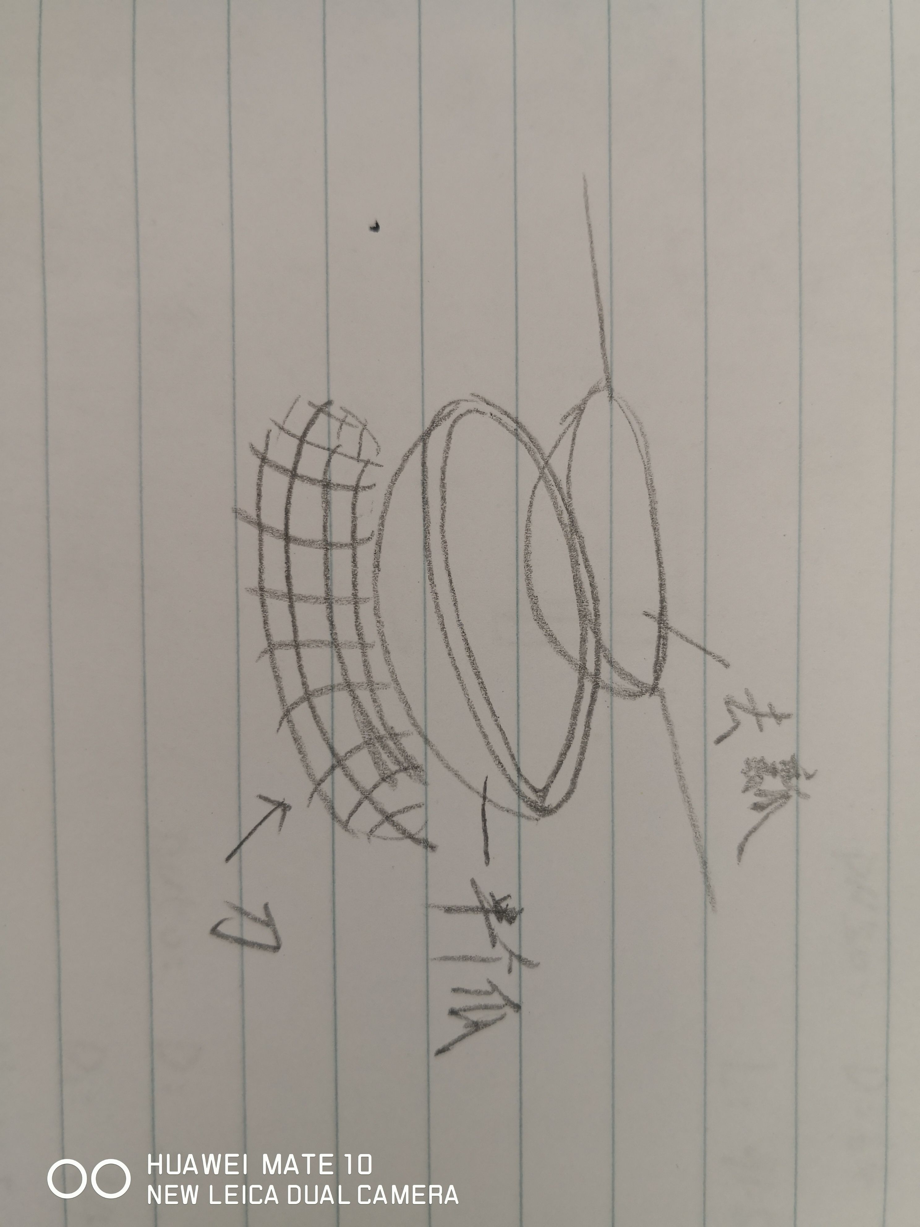

毕业设计求助:瓜果去皮切丁机
发表于 2019-3-14 08:30:17 | 显示全部楼层
先旋转去皮,接着用方形网格状激光刀模切丁,再将切好的丁倒入滚筒内加入适量水高速旋转去瓤(类似洗衣机),接着排水,再放水清洗,出货。哈哈,没做过,纯属构想哈
发表于 2019-3-14 08:30:29 | 显示全部楼层
旋转去瓤,下面网格状的刀上升与去瓤装置接触,切丁完成。一点小提示,仅供参考。
发表于 2019-3-14 08:41:17 | 显示全部楼层
固定旋转去皮-----对刀切成四块-----自动固定水冲去瓜瓤----刀模切丁.
发表于 2019-3-14 08:54:16 | 显示全部楼层
去皮没那么简单
需求不同,设计不同,做流水线的话设计就4步
1.整瓜切蒂,切大块
2.冲水或者机械式去瓜瓤
3.瓜块整理(瓜肉朝上)
4.一刀切小块,一刀去肉留皮
如果做柔性机械,两只机械手足够。。。

除非瓜形状很规整,才有可能在市场(或工厂)推广。
歪爪裂枣的,很难处理。

 楼主| 发表于 2019-3-15 12:24:15 | 显示全部楼层
猫咪小新 发表于 2019-3-13 22:16
一般毕业设计的题目都是比较成熟的,可以请教一下学长们
谢谢大家的帮忙和回复!这个题目是今年的新题目,没有做过成品的。
 楼主| 发表于 2019-3-15 12:26:00 | 显示全部楼层
你可以更优秀 发表于 2019-3-14 01:03
看了半天,不是很懂。不过你可以看下常见运动仿真或者食品机械找找灵感。还有就是你现在还在方案设计阶段, ...
谢谢大家的帮忙和回复!距离答辩还有两个月,我想方案定出来了就会比较快一些了。
