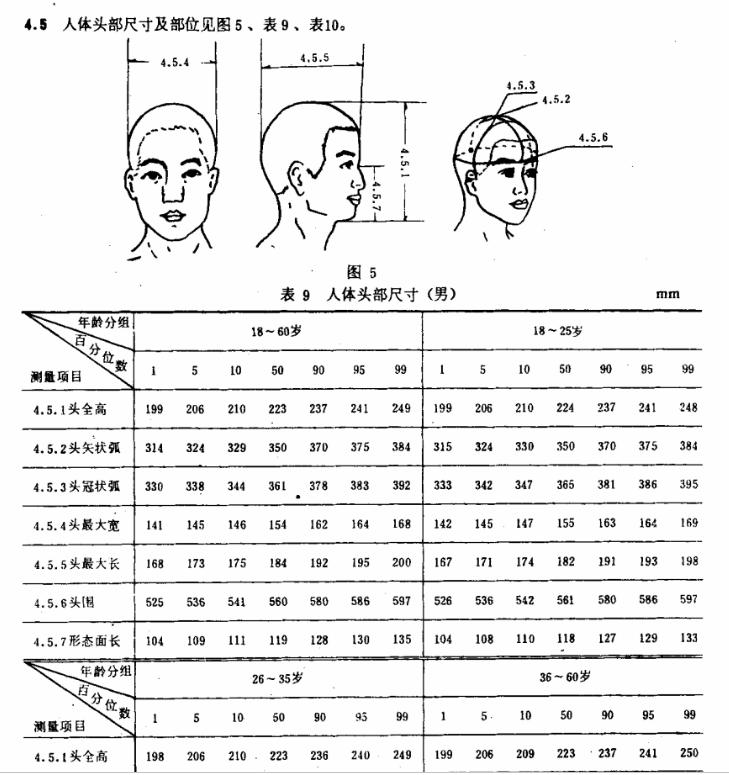

最近看的电子产品比较多,以前是做工程车比较多,对电子产品了解很少,如下图的智能眼罩要设计的话关于人脸的数据是哪里来的(GB1000的人体数据吗)?还有图示的亚力克板的话这种是不是都得开模具生产?希望各位能指点下,多多益善
GB10000下载地址:http://vdisk.weibo.com/s/zoeoia6sHtNmj
GB10000截图
GB10000截图
智能眼罩1
智能眼罩1

Autodesk有一个软件专门是扫描3D点阵图形转换为3D模型的,其他的公司也有类似的软件

 楼主| 发表于 2019-3-12 11:23:20 | 显示全部楼层
这个是不是逆向工程?
是直接扫描人体,然后翻模就是眼罩了。  发表于 2019-3-12 12:17

发表于 2019-3-12 13:19:08 | 显示全部楼层
楼主:这种产品设计的时候,都是采用人机工程学推荐的尺寸,没有这么复杂。你要是设计这种产品,买一个样品回来参考就是了
感谢,等我扒拉扒拉看看  发表于 2019-3-12 13:30
发表于 2019-3-12 20:28:15 | 显示全部楼层
这个应该有一个范围值,详细产品开发设计手册,只会按不同种族,不同国家,不同年纪的范围。
