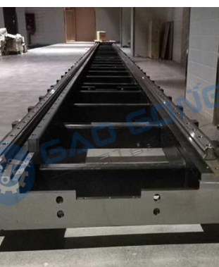

这个问题我问同事,他说主要有减速机,电机,导轨,齿轮齿条,机加工,但是我觉得地轨重复定位精度主要取决于减速机和齿轮齿条,对于电机导轨基本忽略,机加工主要影响绝对精度,因为一旦加工后导轨轨迹确定,机器人沿着轨迹每次到一个点的路程都一样。

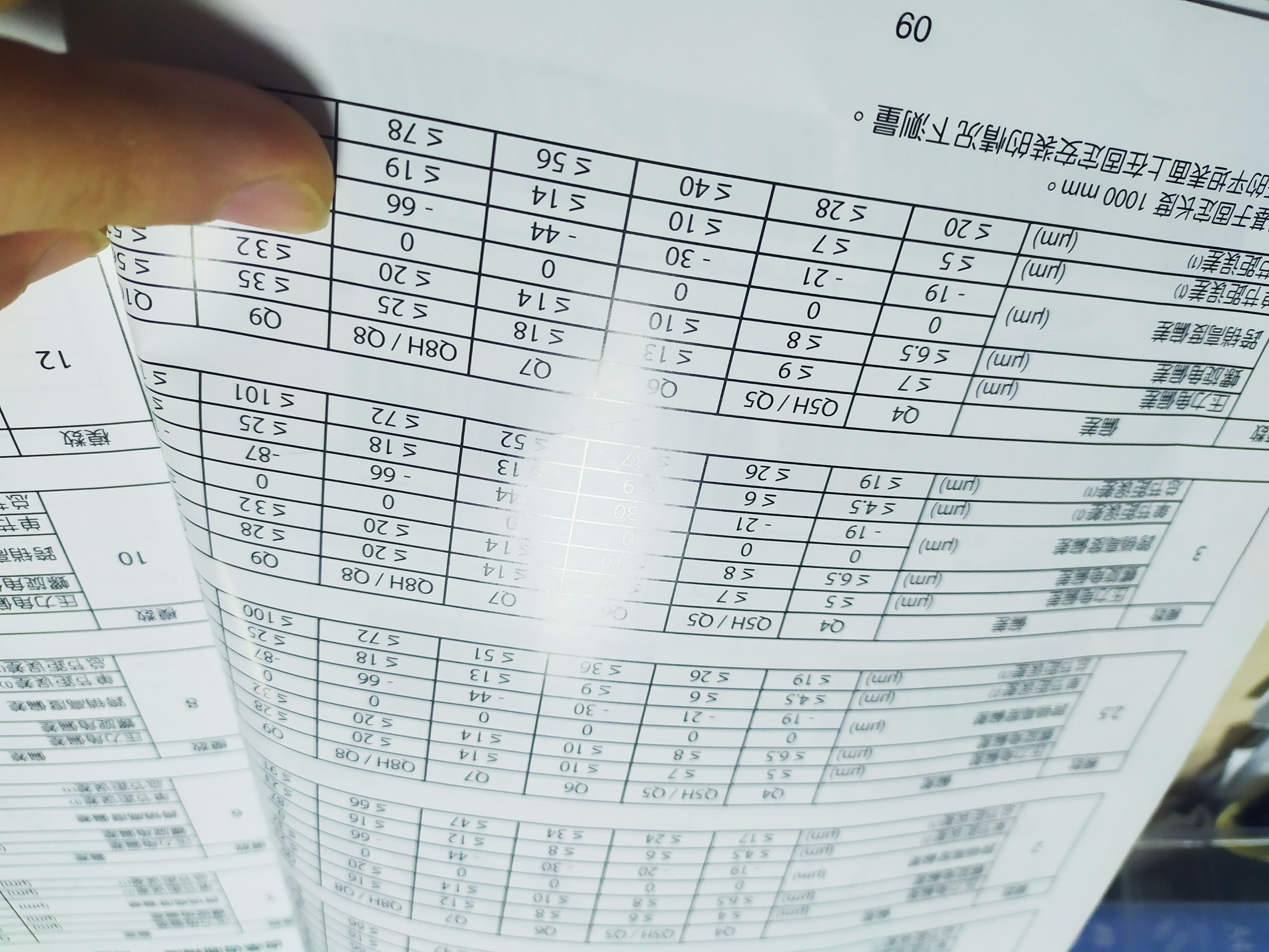

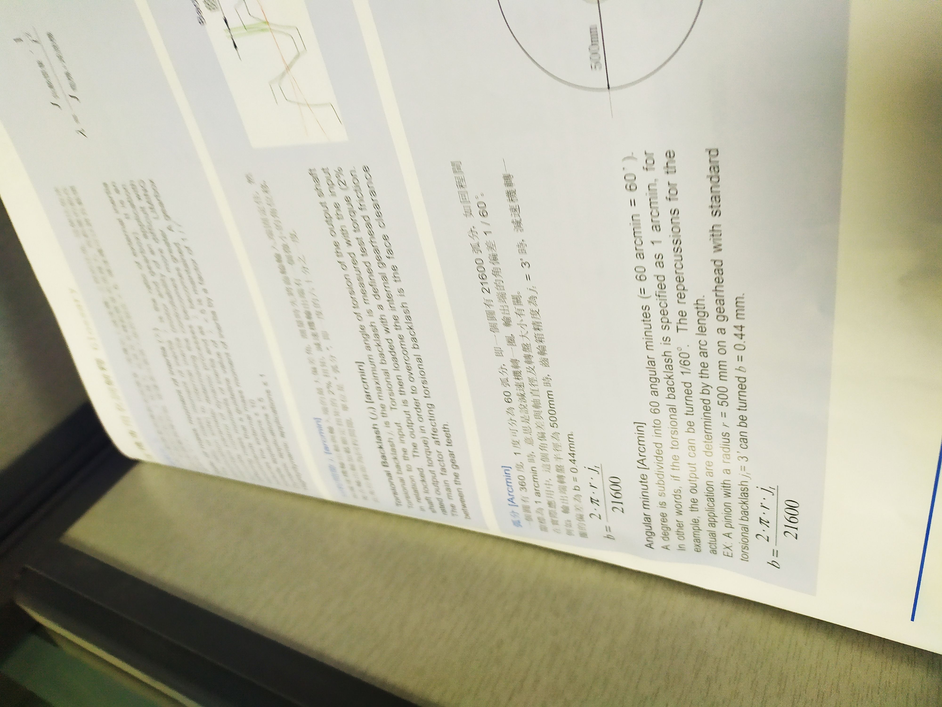

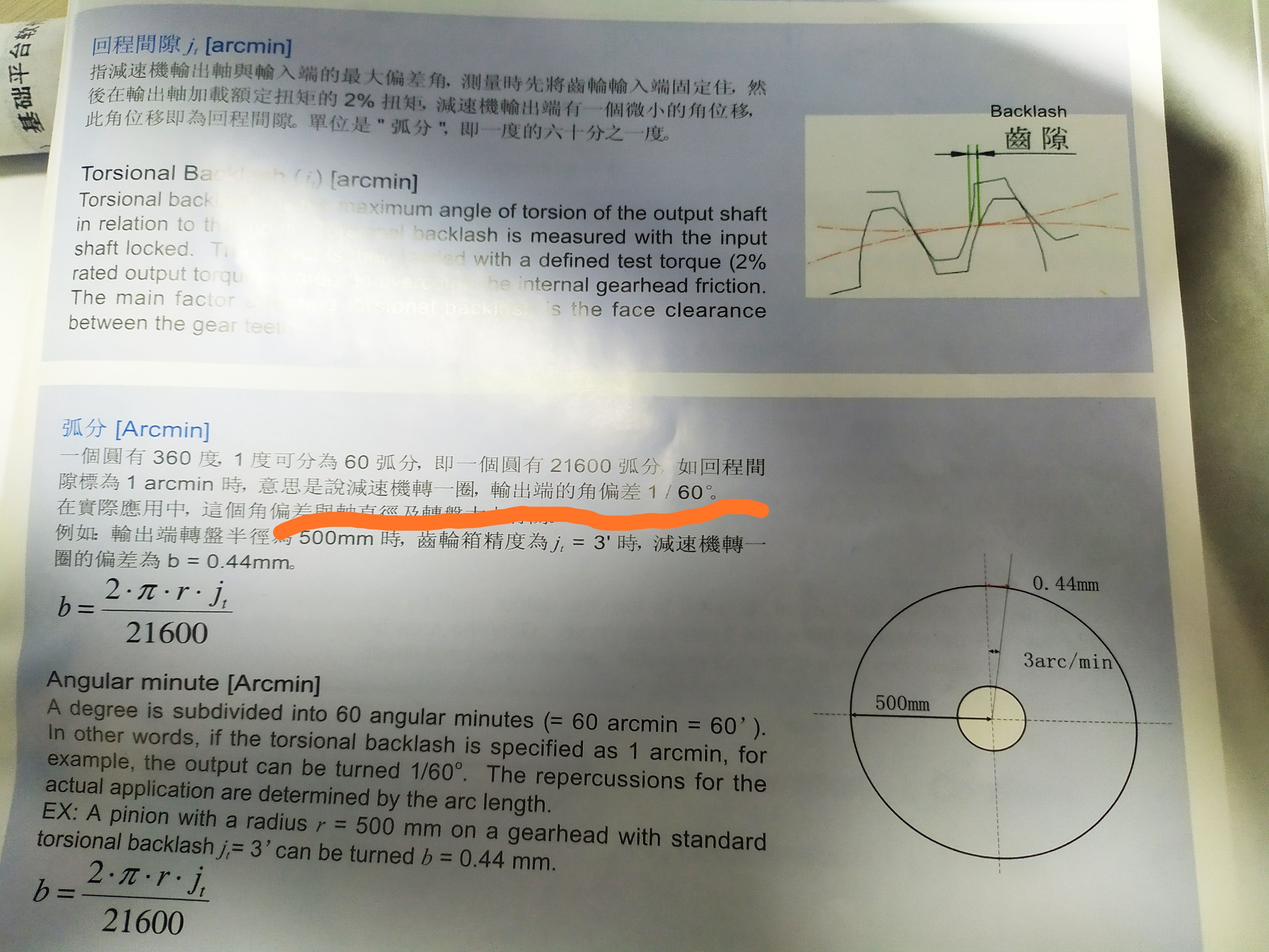

现在我唯一不确定的是齿条和减速机哪个影响更大?按齿条按模数3,8级精度算5米地轨都0.3的误差啦,减速机样册是利明的上面写的间隙值是10弧分,那么意味着输出轴转一圈误差累计10弧分,如此计算5米下来的误差岂不是也太夸张啦

应当主要是齿轮齿条的误差。如果选用好一些的品牌,也可以做到零背隙
减速机的背隙,楼主显然是理解错了,它指的是正反转之间的“空程”,只有正反转的时候才会产生影响,并不是每一圈的误差

背隙并不会影响重复定位精度,你拍的图片误差主要来自齿条的总节距

这是利明的样册上面就是这样说的
发表于 2019-3-12 09:09:24 | 显示全部楼层
0377zjp 发表于 2019-3-12 08:48
这是利明的样册上面就是这样说的
对啊,样本解释的也是回程间隙啊。这个是一次性的。没有说明是累积的,只不过转换为距离偏差的时候,受输出轮半径的影响,半径越大,相同角度下,距离偏差越大。
