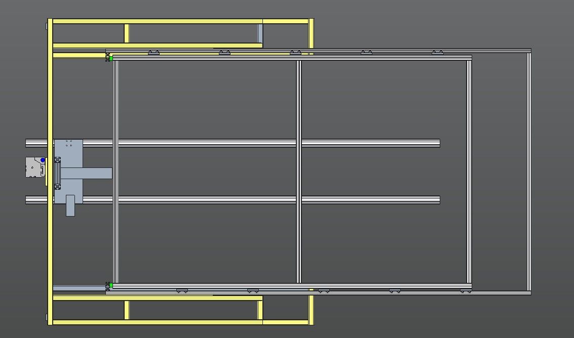

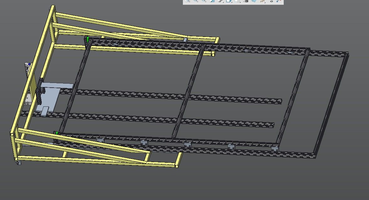

如图,黄色的是支撑机架,中间的是型材托盘,两侧是型材导轨(装有滚轮),电机皮带带动托盘前行,现在需要一种限位机构,托盘进去导轨后实现限位,之后电机又能自动带出限位,实现平移输送,望指教
发表于 2019-3-11 11:40:23 | 显示全部楼层
问题是:如果没有控制指令就能取消限位的限位,还是限位吗?
 楼主| 发表于 2019-3-11 12:45:29 | 显示全部楼层
所以说是弹性的啊,类似于球头柱塞,补我我这个每天要动作几百次,球头柱塞不行
发表于 2019-3-11 14:28:11 | 显示全部楼层
导轨上铣个槽

发表于 2019-3-11 17:11:17 | 显示全部楼层
用感应开关就可以了吧
发表于 2019-3-11 17:24:05 | 显示全部楼层
每天运行几百次,可以用通电磁铁,到位后吸触,需要断开时,磁铁断电
 楼主| 发表于 2019-3-11 17:48:40 | 显示全部楼层
浪里个浪1 发表于 2019-3-11 17:11
用感应开关就可以了吧
我这个机架还要上下运动,这样我还要接线还要做拖链
 楼主| 发表于 2019-3-11 17:49:45 | 显示全部楼层
发表于 2019-3-11 17:53:34 | 显示全部楼层
看不清楚 ,细节放大图呢
