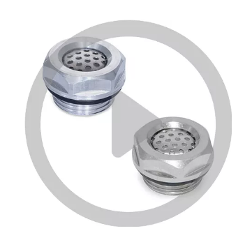

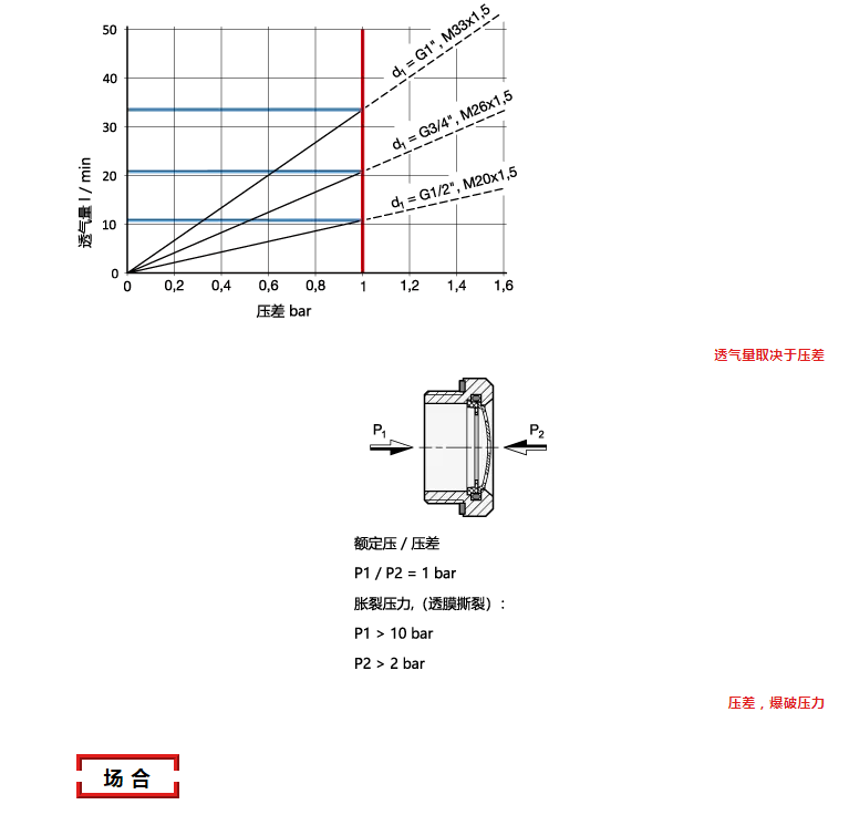

Elesa+Ganter可提供一系列用于平衡液压缸内外压力差的液压通气元件,并配套多种集成过滤元件。今天要向大家介绍的是其中一款:GN7404带透气膜的通气帽。

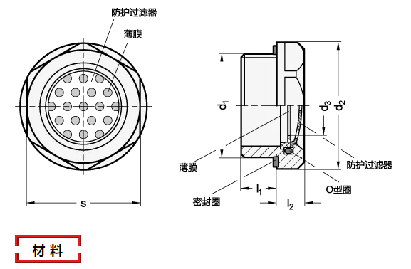

GN 7404内置孔径为1.2μm的透气膜,该透气膜疏油疏水,在确保可靠的透气性的同时,防止外界污垢颗粒,油滴与水滴通过透膜进入缸体。
通气帽应垂直安装在设备侧壁的防护性位置上。
密封圈内嵌于平面侧的凹槽中。

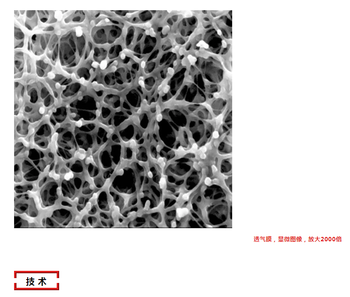

透气膜由浸渍于丙烯酸共聚物中的尼龙绒制成,虽然纤维是湿润的状态,但不会影响透气膜的孔隙率,孔隙范围可按需设置在0.2至10μm之间。
透气膜的通气量与内外压力差呈线性关系,其中内外侧压力差不应超过1巴。

发表于 2019-3-12 08:05:52 | 显示全部楼层
朝上安装会不会进水?
发表于 2019-3-13 11:42:37 | 显示全部楼层
3983596 发表于 2019-3-12 08:05
朝上安装会不会进水?
吹还是可以的,如果是吸就会有问题吧!
