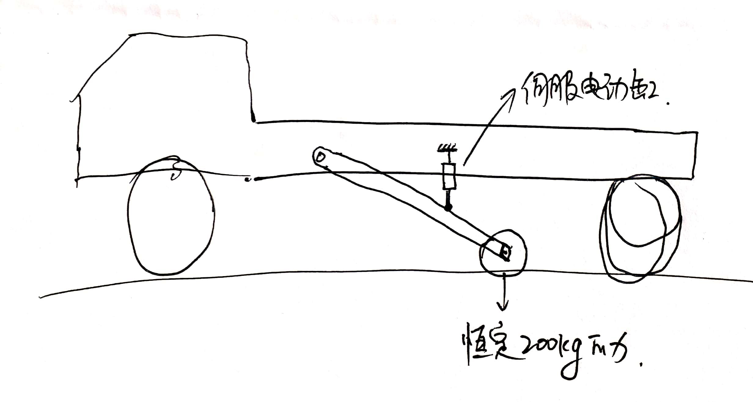

各位大神好,我没有用过伺服电动缸,想求助一个问题,如图,我有一个卡车,大架上固定一个可以提起/放下的轮子,轮架和车大架之间用伺服电动缸能保证小轮子对地的一个恒定200Kg(±1%)的力吗?行车速度50km/h。

我不专业,我觉得挺困难的,毕竟电机不像液压泵可以用溢流阀泄压的。

汽车总重多少,这个轮子200公斤,其他四个轮子的力可就小啦
发表于 2019-3-11 16:28:49 | 显示全部楼层
这其实就是个伺服的问题,是可以实现的,我做过类似的。

汽车总重10+吨,不是轮子重200kg,是伺服电动缸给轮子一个压力 恒定在200

这个可以的,受力点前面增加一个压力传感器,实时控制受力情况,但我感觉你这个慢点在电缸的安装方式上,没有足够的空间装电缸。
发表于 2019-3-11 23:41:10 | 显示全部楼层
机械设计上很好实现,关键在于速度太快,控制上难实现
