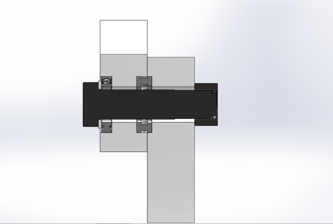

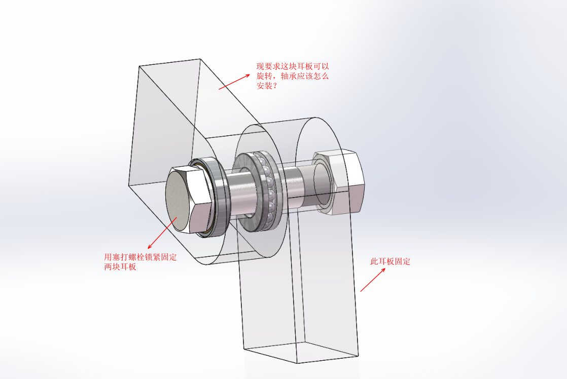

看图,有好的方案可以有偿,谢谢!
发表于 2019-3-10 21:19:51 | 显示全部楼层
用两个耳板可以吗
 楼主| 发表于 2019-3-10 21:43:07 | 显示全部楼层
101kjs 发表于 2019-3-10 21:19
用两个耳板可以吗
就图上这个结构,要怎么加轴承比较好
发表于 2019-3-10 22:05:44 | 显示全部楼层
耳板厚度没要求的话,最好加了固定耳板上,形成悬臂梁结构
 楼主| 发表于 2019-3-10 22:09:06 | 显示全部楼层
方便的话可以出个图看看吗?有偿
发表于 2019-3-11 00:10:37 | 显示全部楼层
不妥。推力轴承受力过大(固定耳板的力会很大)会坏的。
发表于 2019-3-11 07:02:48 | 显示全部楼层
耳板厚度多少?使用中耳板不是转整圈吧?吊装用的吗?承重多少?
轴从左端穿入,轴左端设计成轴肩对左端轴承定位,轴右端穿出固定耳板,用螺母轴向定位。
耳板大概80mm,这个机构是用油缸顶起的旋转架,有三吨重  发表于 2019-3-11 09:11
发表于 2019-3-11 08:04:41 | 显示全部楼层
要看负载多少?轻负载的话,厚度允许的情况下,旋转的板两侧内装深沟球轴承,一根塞打螺丝或者悬臂销锁进去,跟固定板之间放个垫片,这是最简单的了!
三吨重  发表于 2019-3-11 09:12
发表于 2019-3-11 08:40:26 | 显示全部楼层
你这样设计两个耳板能动么
同意,感觉这个结构会挤死,动不了  发表于 2019-3-11 10:44
请教下怎么轴承怎么放  发表于 2019-3-11 09:13
发表于 2019-3-11 09:56:24 | 显示全部楼层
为啥要推力轴承
