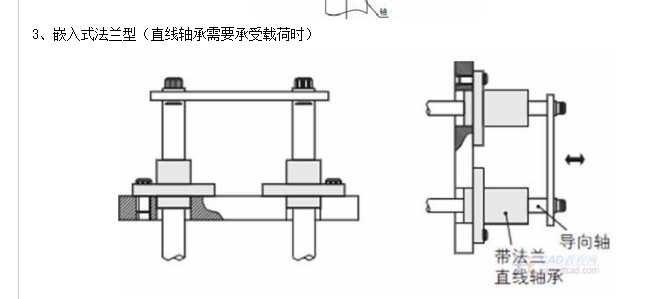

发表于 2019-3-9 23:00:38 | 显示全部楼层 |阅读模式
如图中的两个块板,分别安装了直线轴承和导向轴,请问这两块板的安装孔,需要标注哪些形位公差。
还有就是形位公差该标多少。
小白求教。
发表于 2019-3-10 00:07:11 | 显示全部楼层
IT11
发表于 2019-3-10 08:51:26 | 显示全部楼层
安装板上孔的位置度公差;安装板两平面的平行度;安装板的上下平面对安装孔的垂直度。
发表于 2019-3-10 11:10:47 | 显示全部楼层
1.直线轴承安装板上两孔之间加个正负尺寸公差。
2.导向轴安装板上孔比轴大1-2mm浮动。
发表于 2019-3-10 17:48:36 | 显示全部楼层
两个轴的平行度是要重点关注的。
发表于 2020-3-19 09:07:59 | 显示全部楼层
有案列图吗?可以贴下吗?
