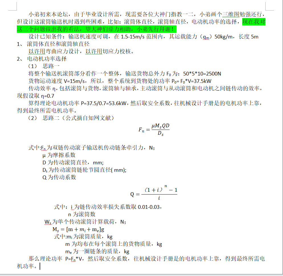

小弟初来本论坛,由于毕业设计所需,现需要各位大神门指教一二,设计这滚筒输送机时遇到些困难,比如:滚筒体直径,滚筒轴直径,电动机功率的选择,为了公式更好输入详细请看下图:
 楼主| 发表于 2019-3-8 17:20:09 | 显示全部楼层
Ws输入错误了应该是Ms

思路一的F0公式的含义是什么?
 楼主| 发表于 2019-3-8 21:42:30 | 显示全部楼层
晓昀 发表于 2019-3-8 19:25
思路一的F0公式的含义是什么?
抱歉,这里的F0是载荷,计算功率时还少了乘以摩擦系数

发表于 2019-3-9 09:50:35 | 显示全部楼层
下载的也是经验公式,输送功率是和摩擦阻力与传送速度有关,方向是一致的,而方案一的力与输送方向不一致,是错误的。
经验公式中的Fn是滚筒和链轮比值的力,与扭力有关,由此计算出的功率是减速机上的输出功率,应该乘上一个速比。
我的估算式:
P=fMg*v(N*m/s)。综合阻力系数f用弹簧拉力器测取。先用0.2估算。
仅供参考。
不是说你少乘了系数,是你计算载荷用的公式有问题吧?
