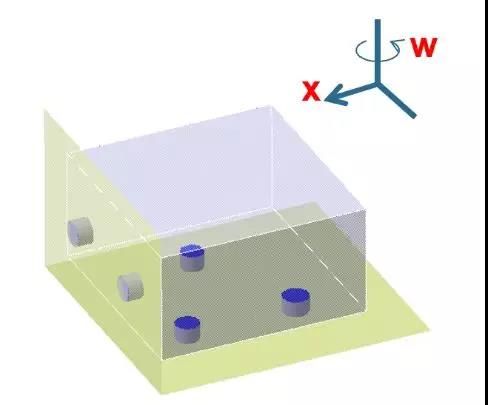

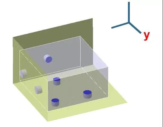

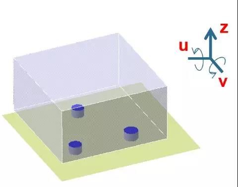

基准的3-2-1原则
基准的目的是去除零件的6个自由度,6个自由度是3个平移和3个旋转,从而零件实现固定

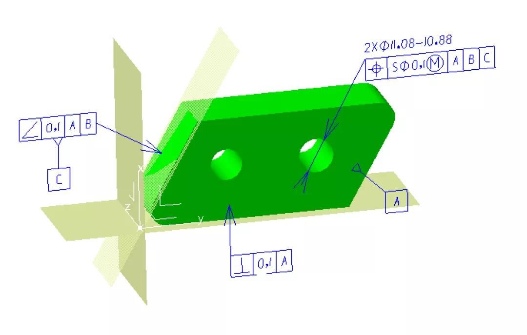

如果不是垂直的面也可以去除6个自由度,为什么基准只能是三个垂直面?
这是因为工程测量常用直角坐标系的原因,比如三坐标的坐标系
这个零件的坐标系是三个垂直面,为了清楚表达坐标系,2D图纸至少在两个视图上表示,坐标的原点和坐标轴的方向,3D数模画出坐标系在零件的位置

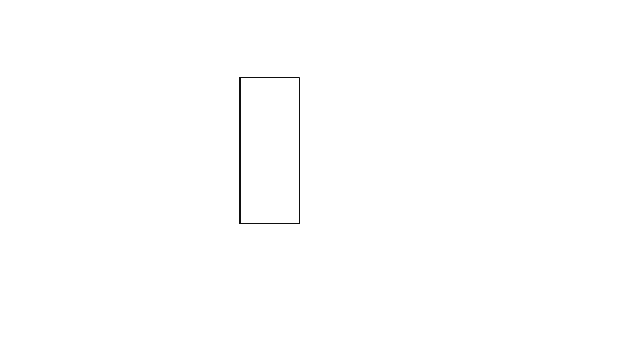

如果因为零件的几何特征限制,没有垂直的面选做基准,我们如何处理?GD&T和GPS给出解决方案
对于这种特点的零件,质量的同学们经常问到的是基准如何建立?
虽然零件使用了倾斜面作为基准,但是需要构造坐标系的原点,设计者需要指定出构造的坐标平面的方法
另外,这种基准定义的方法,原点的位置会因为倾斜面的角度的变差产生比直接用垂直面的方法基准的重复性低,尽量不要应用这种方法。

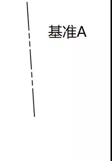

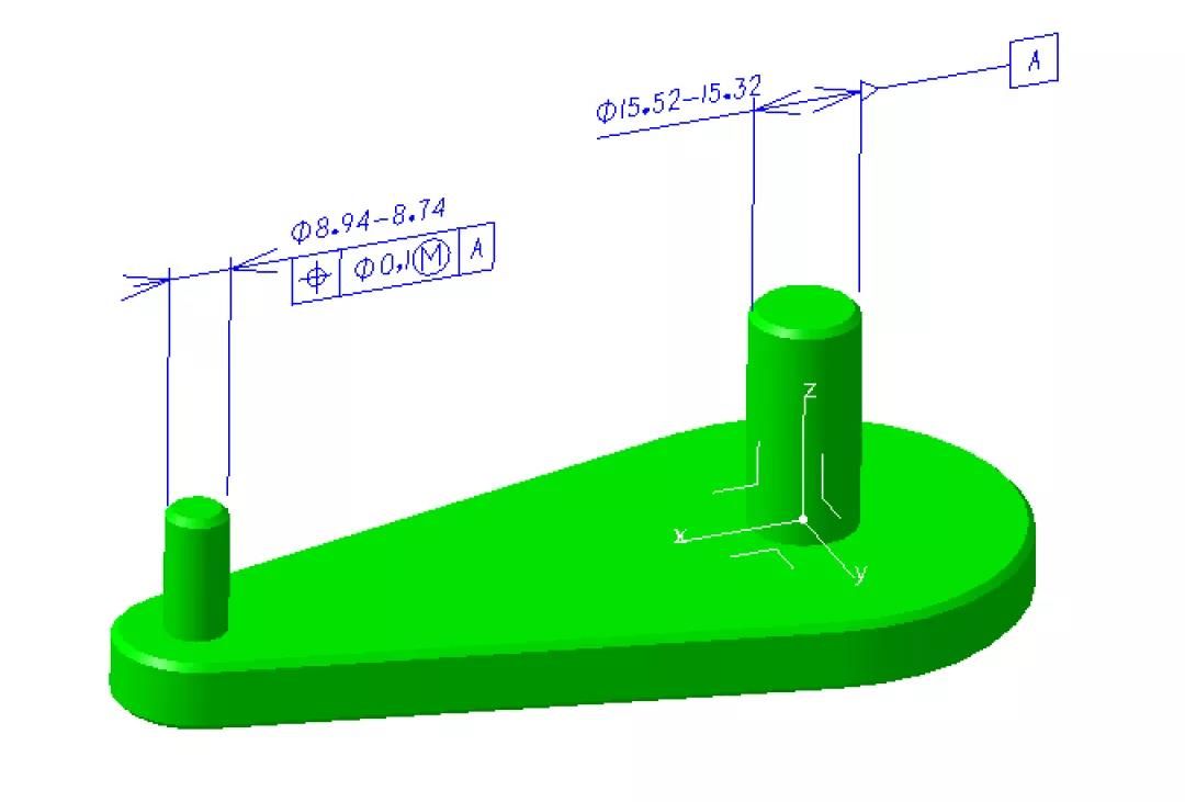

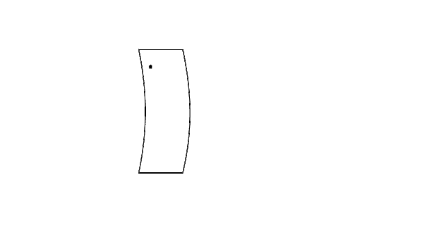

测量时候如何确定基准?
左面的销引用了基准A,基准A是轴线

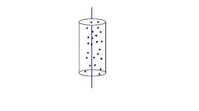

这个基准轴线如何建立?

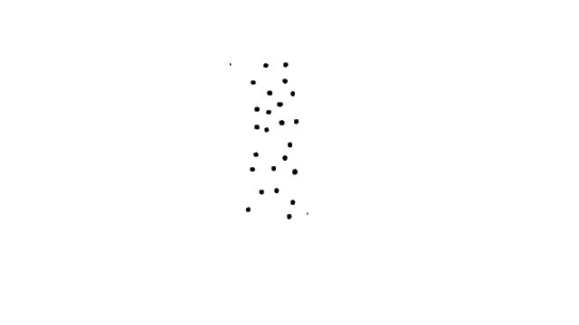

1. 加工的零件实际表面都有变差
2. 零件上取点逼近真实零件
3. 创建理想模拟柱面
4. 由模拟柱面形成轴线
5. 提取轴线-作为基准轴
完成
