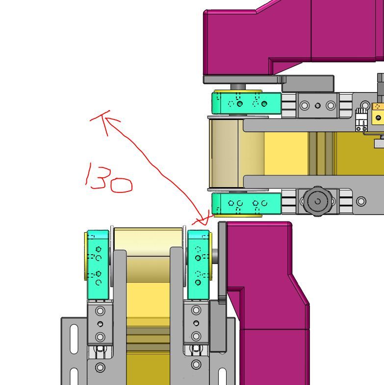

如下图,转弯半径只有130mm左右,有没有那种拐弯的小型输送机??

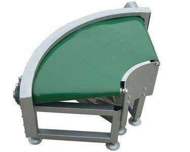

拐角输送带了解下
发表于 2019-3-7 17:21:46 | 显示全部楼层
发表于 2019-3-7 17:23:34 | 显示全部楼层
我看到过有用圆盘的
发表于 2019-3-7 22:02:47 | 显示全部楼层
直接拨过去就好了,速度快的话,电机一直转
发表于 2019-3-8 08:26:20 | 显示全部楼层
这空间太小了
来料输送带延长,用挡板拨过去(现有结构要变一下。。。)
发表于 2019-3-8 08:27:47 | 显示全部楼层
升降机构可行吗?
发表于 2019-3-8 08:47:30 | 显示全部楼层
旋转气缸就可以
发表于 2019-3-8 16:12:10 | 显示全部楼层
转弯的半径一般和输送的宽度有关,这个有点太小了。看看能不能把两条直的做成转弯输送
发表于 2019-3-8 18:24:23 | 显示全部楼层
能不能做成150的,太小了做不出来的。
