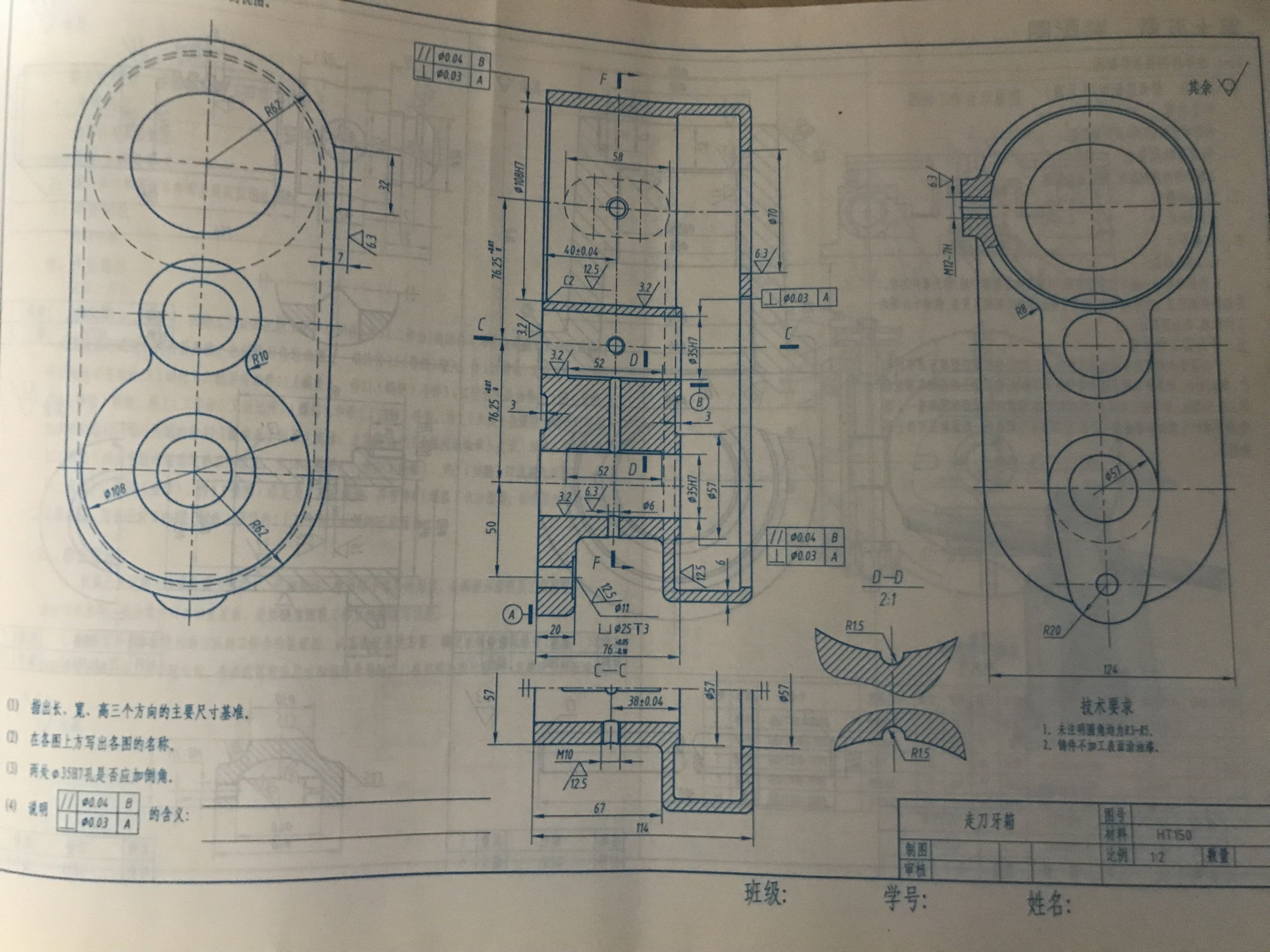

求这个零件图的实物图
发表于 2019-3-6 16:42:43 | 显示全部楼层 |阅读模式
有人见过这个零件图的实物图吗

类似减速机的壳子,只是尺寸不太正经罢了

按图建模不难。

如果您是机械科班那这张图的模型应该在您的脑子里出现了 因为它很简单
如果您是外行请先由浅入深地学一下机械制图

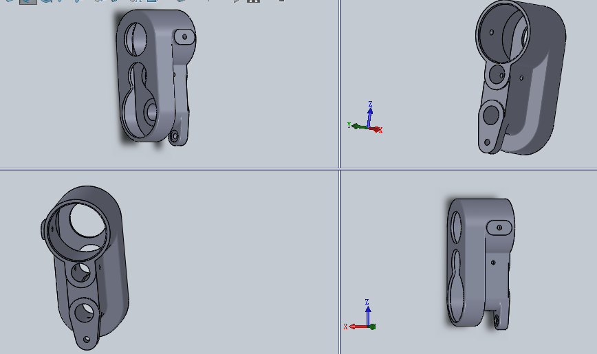

大概这么各玩意儿

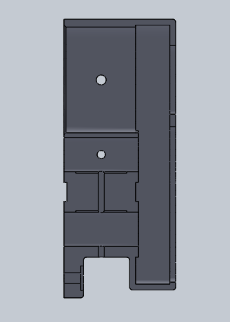

补一张剖视图

好像是煤矿上减速机用的。

学校制图课的教材吧?不像车间施工图。
