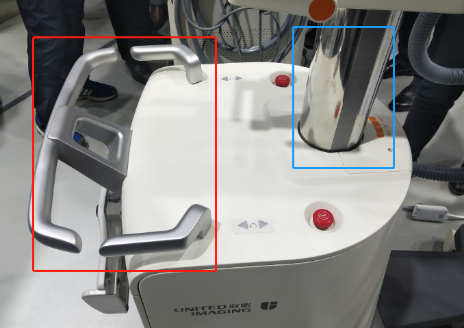

各位大神帮看下图中圈出来的分别是什么工艺处理获得的表面

这个不是镀的?
发表于 2019-3-6 14:42:20 | 显示全部楼层
蓝色匡内的镀铬?
发表于 2019-3-6 14:45:14 | 显示全部楼层
红色想喷砂,蓝色镀铬

镀亮铬 或不锈钢抛光钝化都可以  把手形状的是喷细沙后本色阳极氧化
感谢,专业!

把手应该是铝的喷的砂,本色阳极氧化之后就是这个颜色,光亮的镀铬了

把手应该是喷砂氧化本色,大家都这么觉得了,应该不会错

镀镍还是镀铬
发表于 2019-3-7 08:43:26 | 显示全部楼层
不锈钢你镀什么镀啊
