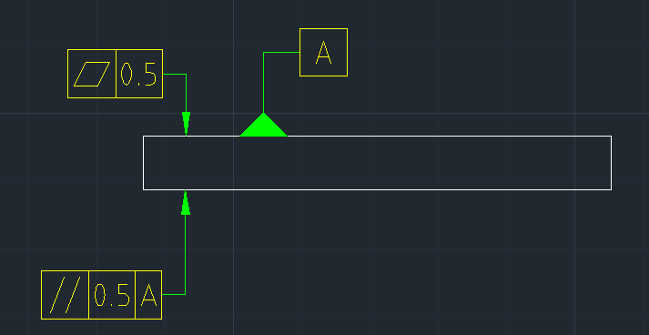

请教大家一下,一个工件上下两面都有平面度要求时,附件中这样的标注是正确的吗?
发表于 2019-3-5 00:50:37 | 显示全部楼层
目测下面是保证不了平面度的。
发表于 2019-3-5 07:28:28 | 显示全部楼层
正确,就是这么大的公差有必要标出来吗。。。
发表于 2019-3-5 08:07:30 | 显示全部楼层
平行度保证不了平面度吧
发表于 2019-3-5 08:18:11 | 显示全部楼层
下表面再加个平面度
发表于 2019-3-5 08:22:32 | 显示全部楼层
下面也要标平面度,一般平行度会标得比平面度大点。
发表于 2019-3-5 08:42:45 | 显示全部楼层
上下都标,得查机械设计手册,还和板的大小,公差等级和材质有关系
发表于 2019-3-5 09:20:33 | 显示全部楼层
这么标准,可以理解,A面是基准面,测量平面度,然后以A面为基准, 测量另外一面的平行度
不过你这0.5的公差,是零件很大,还是随意标准的,这公差,尺寸公差都基本能包括住了
