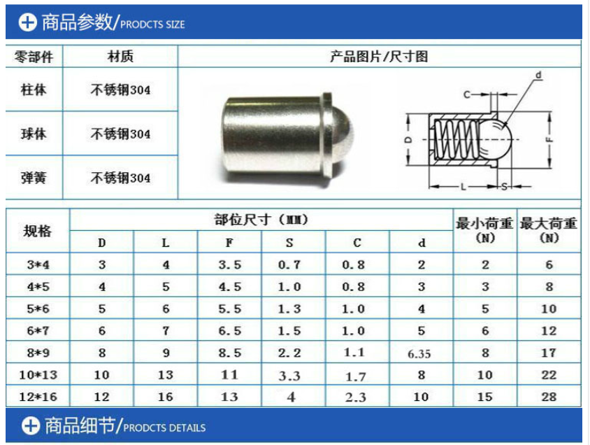

钢珠下面应该还有个弹簧,按下去后可以复位,我这边用于弹性固定的。

万向球
发表于 2019-3-4 11:04:03 | 显示全部楼层
感觉像弹性柱塞
发表于 2019-3-4 11:05:40 | 显示全部楼层
|原浅123发表于 03-04 11:04感觉像弹性柱塞
我也这么认为。
 楼主| 发表于 2019-3-4 11:10:07 | 显示全部楼层
多谢大佬。
百度了下,像是万向球,但是内部又不是滚珠的,而是弹簧的,钢珠可以完全压到平面下。
发表于 2019-3-4 11:11:44 | 显示全部楼层
淘宝搜【隐形门碰珠】看是不是你要的东西

 楼主| 发表于 2019-3-4 11:19:21 | 显示全部楼层
多谢,百科上像是压入式的弹簧柱塞,但是别的又没这种产品,米思米上也没见到。

发表于 2019-3-4 11:23:24 | 显示全部楼层
用来作什么的?后面也拍一张看看。
 楼主| 发表于 2019-3-4 11:24:02 | 显示全部楼层
