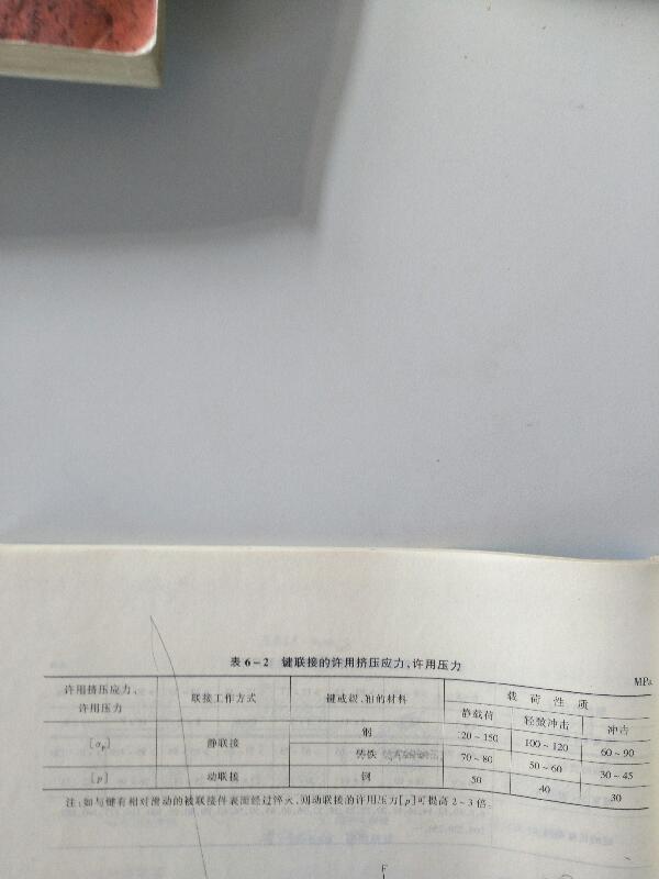

 楼主| 发表于 2019-3-4 12:10:26 | 显示全部楼层
机械设计书上,介绍键联接的许用挤压应力时,将键的材料分为钢和铸铁两种,根据该表,铸铁的许用挤压应力小于钢的
发表于 2019-3-4 12:48:07 | 显示全部楼层
纠结这问题没什么意义,为什么很多机壳、底座选用铸铁(钢)件,HT150,200,QT450,QT500,ZG230-450,ZG270-500又都代表什么,选用原则是什么?碳钢件Q235,Q345,45都又放在哪里用?抗拉抗压屈服动辄几百MPa,具体是什么概念,单位面积上能承受多大的力?产生形变是强度问题还是刚度问题?需求量和生产工艺如何抉择?
