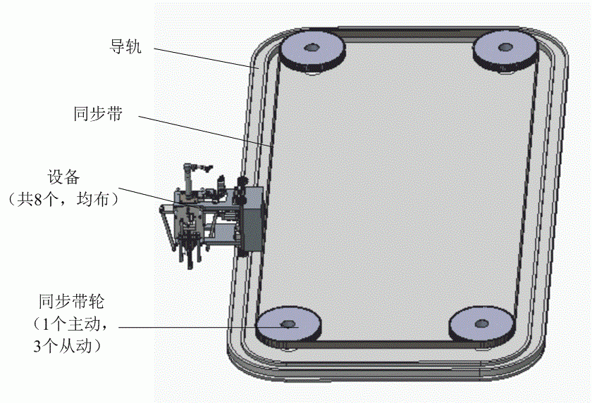

因为是第一次用同步带,也是第一次做流水线,所以不是太懂,想请教各位该方案是否可行。
      流水线描述:该流水线的功能很简单,带动8个设备做匀低速运动(图中只画出了一个),由一两个工人待在原地操作设备做一些工作。
      现在的想法是操作电机通过同步带来带动设备在导轨上的运动来实现。同步带尺寸约为2m×1m(长×宽),因此同步带总长大约是6m。同步带轮的直径未定,初步设想轮直径200mm。
      现在主要有几个问题想请教各位:
      1.由于长度方向上的同步带轮中心跨距为2m,比较长,所以中间需要加辅助轮吗?如果需要,辅助轮和同步带轮的型号必须一样吗?
      2.关于张紧
      常用的张紧方式有两种:张紧轮和调节同步带轮中心距。
      张紧轮应该是没有办法的,会和设备干涉。
      调节同步带轮中心距似乎也不太好设计,因为会改变设备和导轨的相对位置。
      希望各位前辈可以为我解惑,谢谢

设备在同步带的带动下在导轨上走2m这段距离还是循环走一整圈?
涨紧轮与同步带轮不一定是同规格同型号。

你好,是走一整圈。
另外,张紧轮我明白和同步带轮不同。我想问的是2m的长度上需不需要增加一个同步带轮作为辅助轮,不然中心距太长可能导致同步带凹陷或下坠?

设备和同步带连接在一起,转弯有圆弧导轨作为导向。您指的是转弯时会出现什么问题呢?

带轮是必须可调节的,可以把同步带与设备上连接的那个部件设计成滑动可调的,与运行方向垂直的那个方向

看你的流水线的精度高不高,建议采用链传动,毕竟这个用的比较多,
发表于 2019-3-4 11:18:50 | 显示全部楼层
是否可以在允许的情况下把同步带稍微弄短一点,装上去就是涨紧状态
