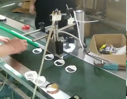

流水线上自动点胶
镜框点胶
镜框点胶

没看到视觉?
发表于 2019-2-27 21:18:31 | 显示全部楼层
感觉相当的简陋啊!视觉呢定位呢!
发表于 2019-2-27 21:46:07 | 显示全部楼层
看样子是纯靠延时,无工件到位检测无角向定位的原型机啊

系统有点简陋

这个东西现在已经很成熟了,你这个也太简陋了,
CCD定位,点胶阀也是核心技术,国外的高频喷射点胶阀,一个也要10W以上
国内有厂家都做到上市了
