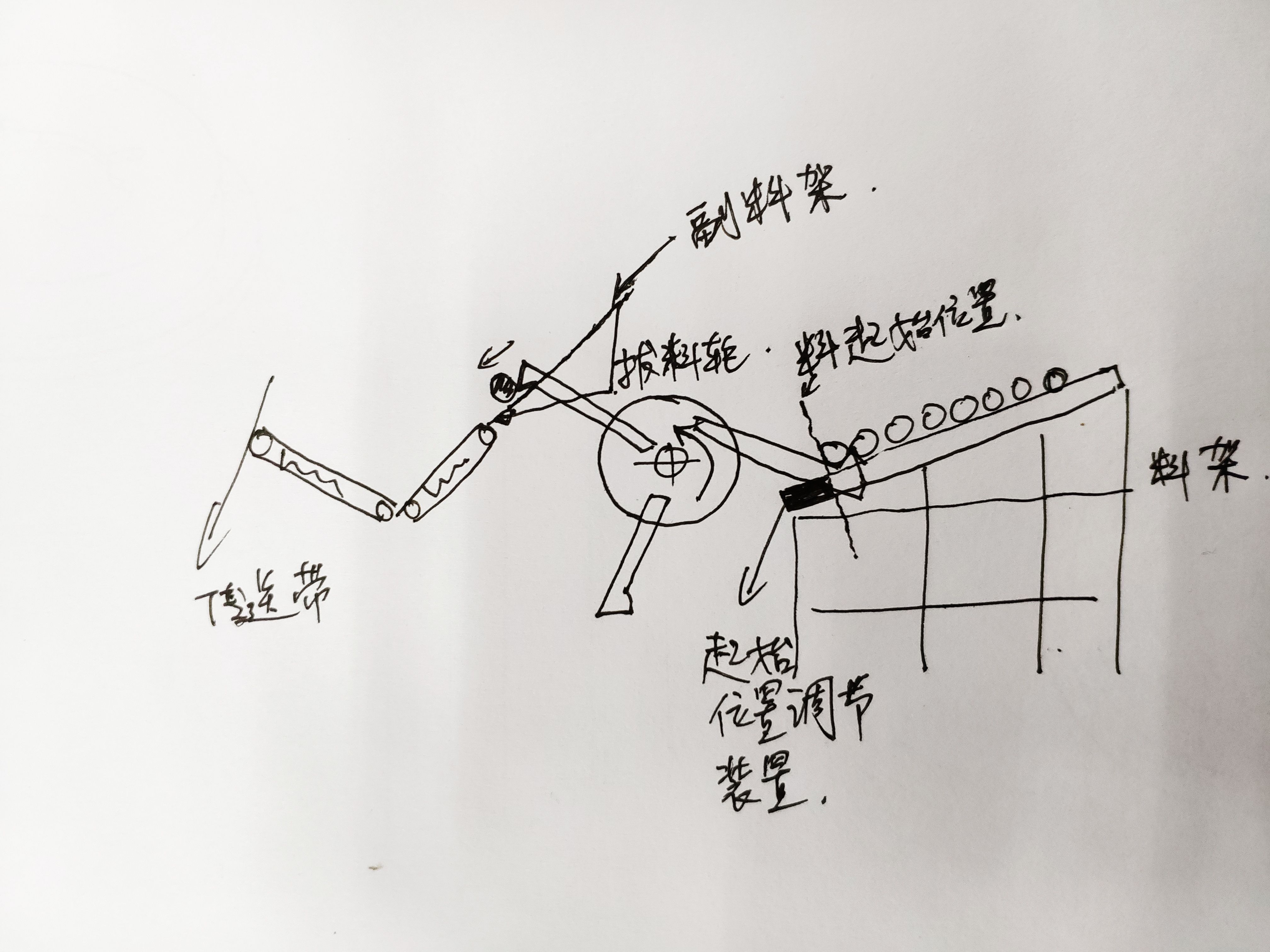

发表于 2019-2-27 11:06:34 | 显示全部楼层
自己手画的一个方案,将就看一下,整个流程就是一捆料过来后先人工放到右边的料架上去,平铺放好,一组拨料轮旋转带动一根圆料进入副料架,圆料与拨料轮脱离,圆料在重力的作用下沿副料架进入V型传送带中,输送到下一工序。针对圆料直径不同,可以调节料架上的起始位置调节装置,让拨料轮上的拨爪刚好分离一根圆料为宜,避免出现一次多根料或无法拨料的情况发生。针对料的长度不一致,可以调节拨料轮之间的距离,让最短长度的料最少有三个拨料轮同时接触

自己手画的一个方案,将就看一下,整个流程就是一捆料过来后先人工放到右边的料架上去,平铺放好,一组拨 ...
这种也考虑过,和步进向上顶是一样的需要每个规格都要调整,现在就是想得是能不能不要频繁调整,不管上什么规格都通用,因为前后两捆规格都不同
