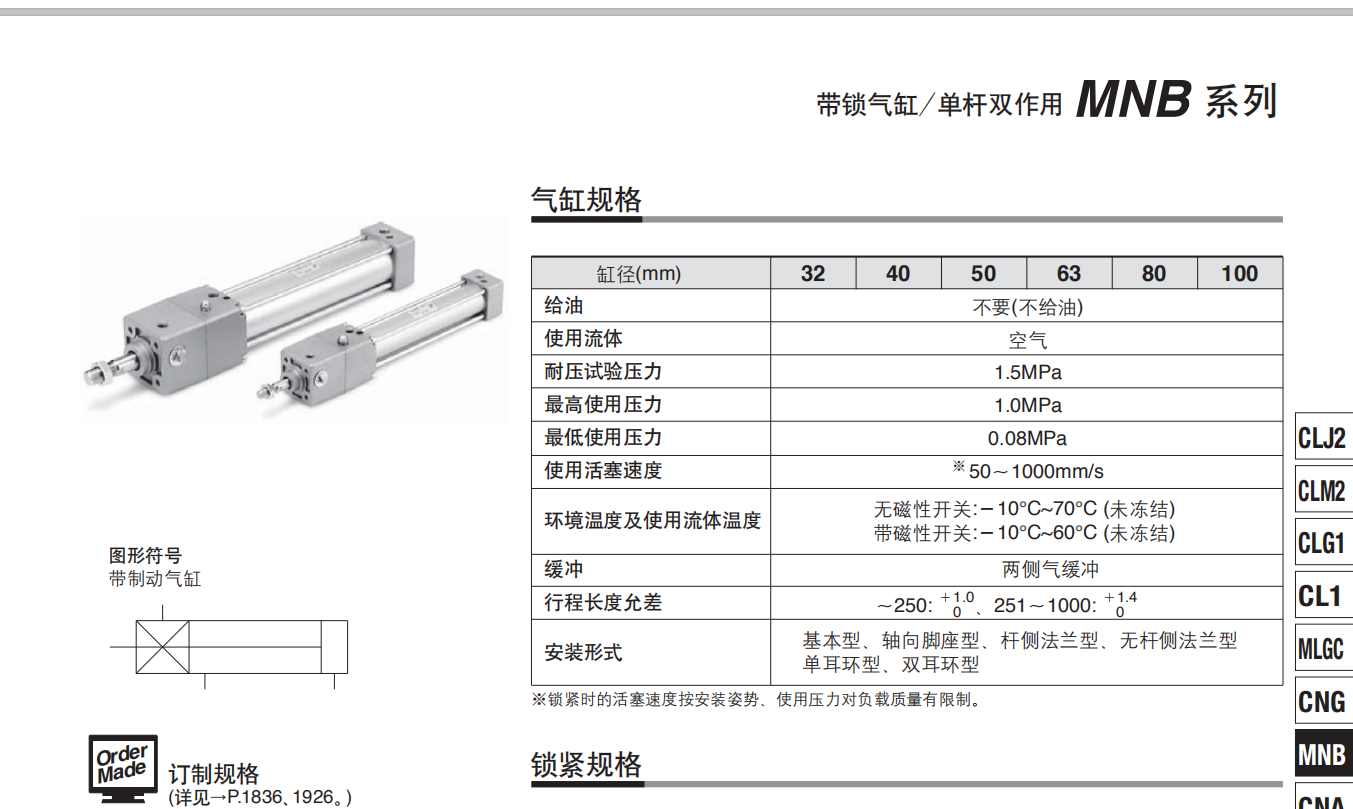

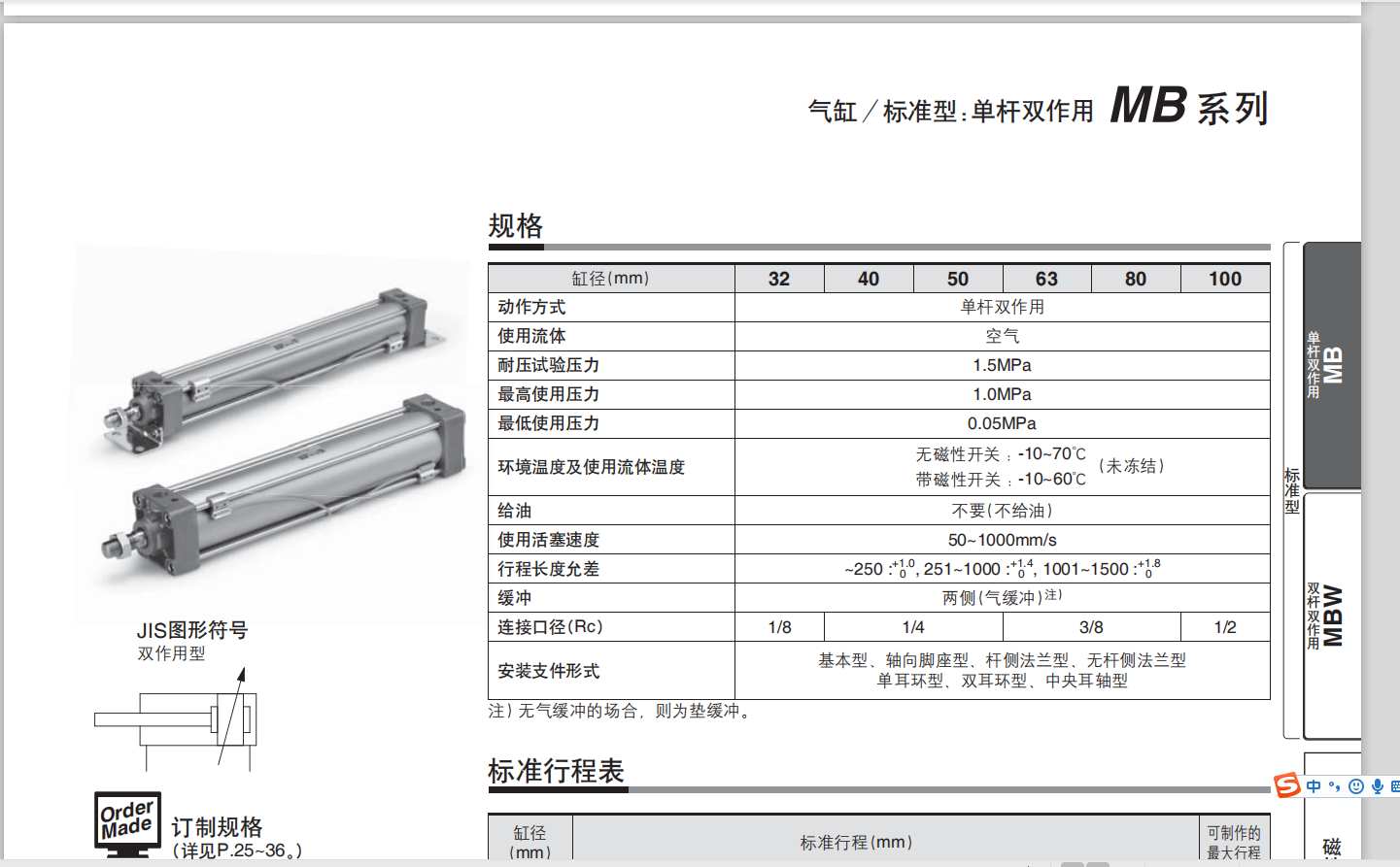

各位道友,本人有个疑问,SMC气管系列众多,但是每种系列的气缸各有什么优势,各位道友可以根据自己的设计经验,帮我释疑。本人使用过的气缸有CG系列,MB系列,MDB系列(这个具有气锁性,对于安全要求高的抬升类气动用的多),MHL2系列(气爪性,这个用在夹取工件类比较多),JMGP系列(短行程,导向性,在一些压紧类比较多),本人使用过就这些,当然还有别的很多系列,但是没用过,请各位道友指正并补充。对于CG系列和MB系列,我没弄明白各自优劣,请指教。

你对比下气缸的行程和缸径试试  有的系列看着样子差不多但是这两个范围不一样。
