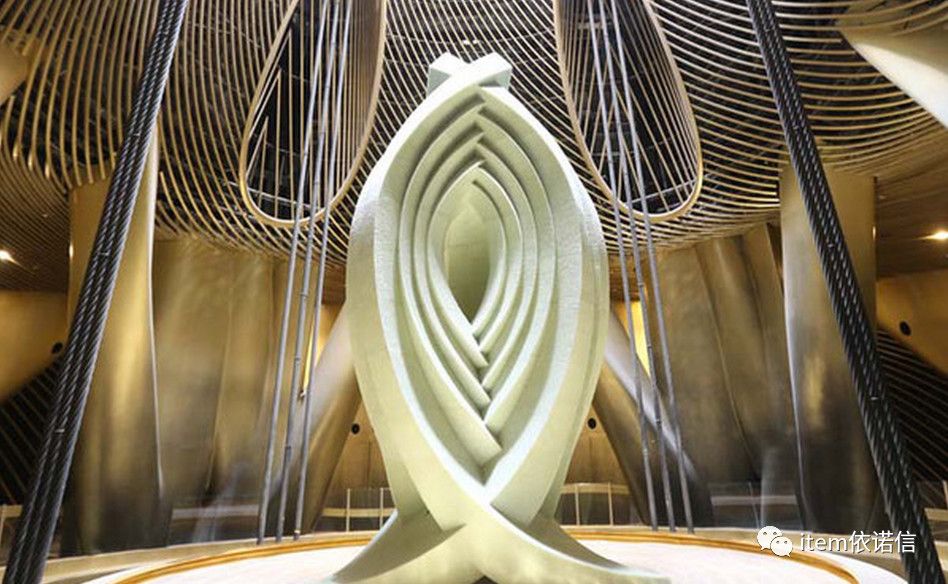

在上海中心的 583.4 米高第 126 层被规划为一座高空文化殿堂,这里有一个神秘而又神圣的雕塑,名为「上海慧眼」。这座造型优美的雕塑,实则是一个重达千吨的专业工程装置——调谐质量阻尼器。因为上海中心位于江岸附近,强风会引起大厦的晃动。而调谐质量阻尼器可以削减强风下的高层晃动,提高大厦中人们的舒适程度。

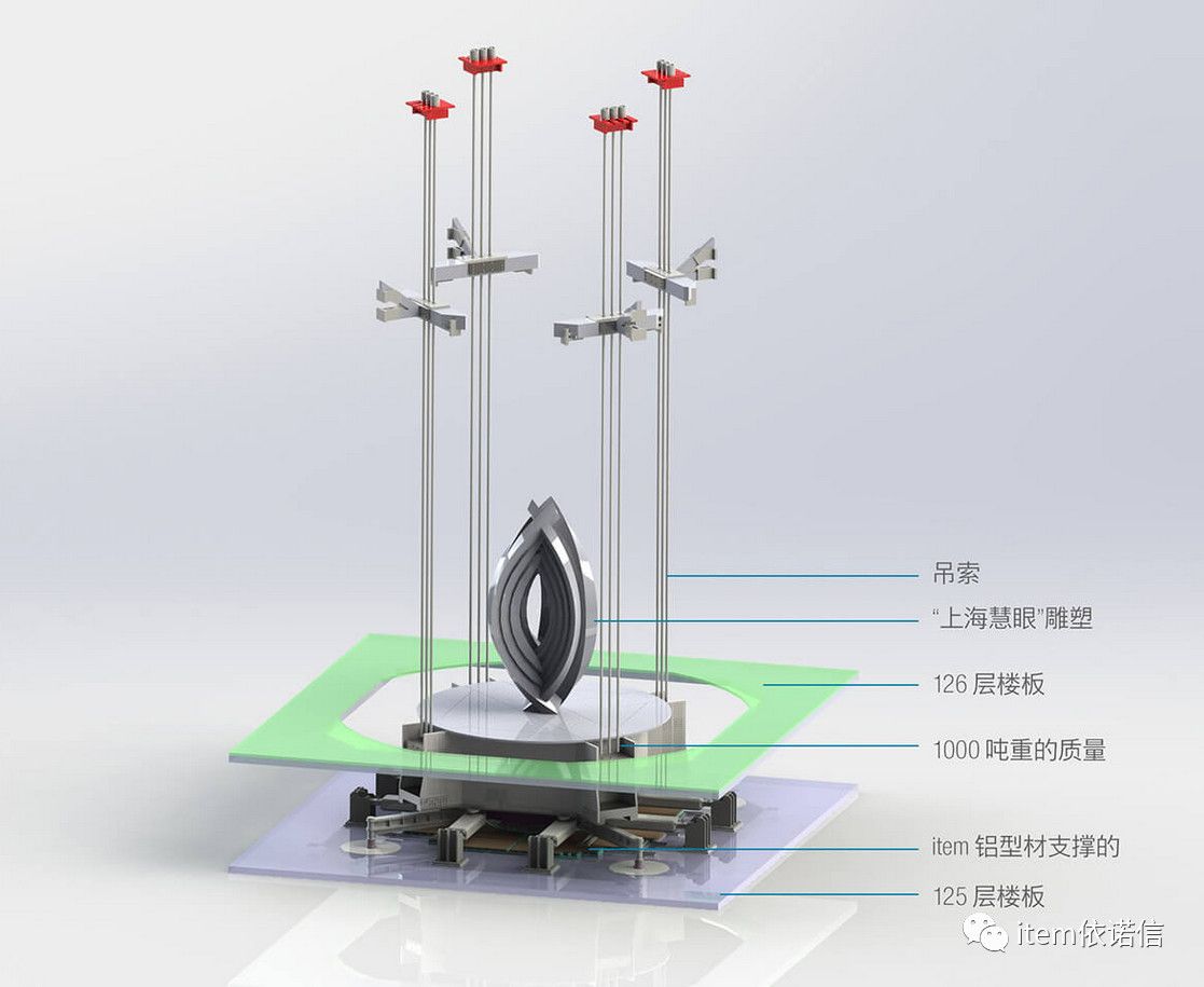

上海中心的阻尼器,是基于 item 铝型材的框架结构。
$ z7 j: V+ m  d3 @9 S' v
在大厦的第 125 层和 126 层之间,装有一个由 12 根长吊索悬挂的重达 1000 吨的质量块。质量块的下方有多快纯铜板,铜板被固定在底板上,巨大的永久磁铁在铜板上产生涡电流,形成一个与质量块方向相反的磁场,从而产生非接触式的制动效果。因此,上海中心大厦能够在很大程度上抵抗外部振动,而支撑铜板的底板至关重要!铜板的总重量约 20 吨,因为上部使用了永久磁铁,对钢板做的地基有非常强的吸引力,只能用极其坚固、稳定的材料,如不锈钢或其他材料进行支撑。
- j* z# ?6 o$ i* q; T
5 T! D+ F0 G" u0 W+ x/ H# f; J

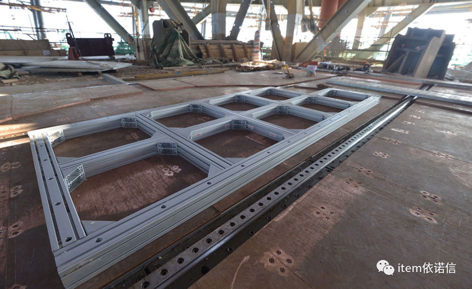

通过层层技术论证,最终选用了 item 的铝型材作为底部支撑。通过螺栓将铜板固定到由抗扭曲的 item 铝型材(80*80)制成的框架上。这些铝型材可确保铜板能够承受住来自上部磁铁相对铜板运动时,在铜板内部产生的反向力——这个力量足以抬起 300 吨的飞机。

▶ 重量轻
所有铝型材都首先通过塔吊送到第 132 层,然后由工人运送到 125 层。如果用钢材,那得需要 3 倍以上的工人来搬运。
, L' x7 _4 @# @& L
▶ 强度高
铝型材这种材料极其结实。事实上,高品质的铝型材与 304 不锈钢一样结实,而高强度的 item 铝型材提供与钢梁相等的握持力,但更加便宜。
2 T& J0 J- f) x6 |* R1 L
▶ 没有吸力
来自强力永久磁铁的吸力会直接作用在钢梁或铁梁上,从而削弱阻尼器的表现。铝是顺磁性材料,更能耐受强力磁场。此外,这种结构让拆装、更换铜板更为容易。
