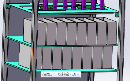

帮帮忙 如图所示,想要做一个个小盒子可以拉出来取料再推回去的滑动导向机构

我想知道怎么放进去的
 楼主| 发表于 2019-2-21 08:29:28 | 显示全部楼层
单恋一枝花 发表于 2019-2-21 08:27
我想知道怎么放进去的
员工手动推进去,空间较小想不出什么结构
发表于 2019-2-21 08:34:21 | 显示全部楼层
既然手推,考虑过抽屉没
空间小,抽屉导轨安装不了  发表于 2019-2-21 08:35
发表于 2019-2-21 08:36:04 | 显示全部楼层
misumi 找抽屉导轨
 楼主| 发表于 2019-2-21 08:40:38 | 显示全部楼层
空间小,抽屉导轨安装不了 ,且这些盒要经常拉出来更换的
发表于 2019-2-21 08:45:08 | 显示全部楼层
抽屉导轨小,能不能从盒子底面跟柜子隔板上做文章
 楼主| 发表于 2019-2-21 08:48:37 | 显示全部楼层
这个盒子是要整个抽出来的,换个空的再推回去
 楼主| 发表于 2019-2-21 08:49:19 | 显示全部楼层
这个盒子是要整个抽出来的,换个空的再推回去,抽屉导轨不好操作
发表于 2019-2-21 09:21:35 | 显示全部楼层
底板上面挖槽,盒子底部增加个尼龙块,使得可以在槽里滑动,又不至于滑出来。至于换盒子,也是有办法实现的。
