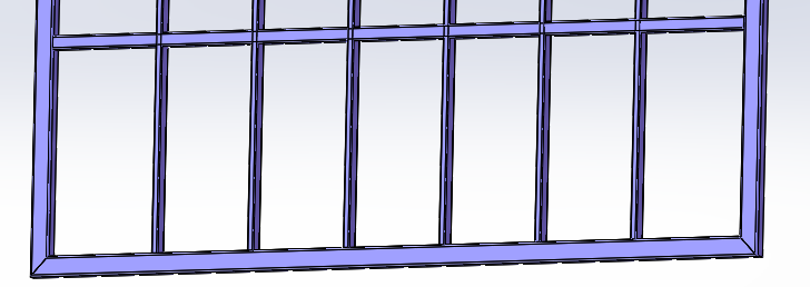

20*40矩形管长600,采用锯床下料,因此其尺寸有较大误差,不能满足使用需要,现在想设计一个测量机构能够自动化精确测量其长度,测量误差+-0.05,然后送至缓存区,由抓手根据需要进行抓取,并送至定位工装进行焊前组装。现在我的问题是管子的长度该如何去测量,才能保证我的精度要求,并且成本比使用激光位移传感器要低。
锯床下料误差很大,正负1毫米都很正常,远超0.5的误差控制范围,所有我想用一个测量机构精确测量下料长度,该测量机构的测量误差是0.1以内,这样我就得到缓存区管子的精确长度尺寸,然后通过有选择的抓取实现0.5的误差控制
测量图片中间6根小短管的锯床下料公差,然后如图示拼装,这6个短管的误差不能超过0.5毫米,否则无法焊接

锯床有伺服送料的

啥焊接需要0.05mm的精度?锯床锯条的斜度能保证?
斜度可以保证  发表于 2019-2-20 17:27
不是焊接需要是测量需要,要控制最长最短管的差值  发表于 2019-2-20 17:26

用接近开关,两个接近开关,重复精度是可以到达的,就是要自己手动调好。这个成本应该最低

数显百分表就差不多了

自己做个小的磁栅尺应该满足要求了。会比激光便宜

锯床的重复精度如果可以保证的话,不妨试着设计一套夹具,没必要安装复杂的电气装置,很费钱的,光栅尺几万块的都有
发表于 2019-2-20 23:30:26 | 显示全部楼层
能不能做一个定尺的推靠机构去控制矩形管的长度?
