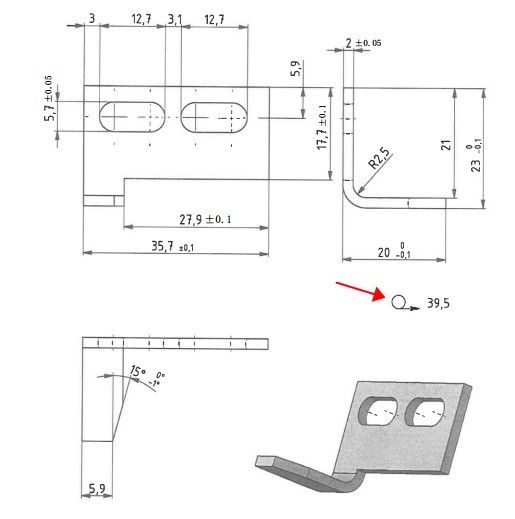

箭头的39.5是什么意思
发表于 2019-2-20 14:12:48 | 显示全部楼层
展开长度?
参与人数 2威望 +2 收起 理由
静待瓜熟 + 1 热心助人,专业精湛!
魍者归来 + 1 正解
发表于 2019-2-20 14:15:32 | 显示全部楼层
是展开长度
魍者归来 + 1 热心助人,专业精湛!
发表于 2019-2-20 14:21:40 | 显示全部楼层
展开长度
 楼主| 发表于 2019-2-20 14:24:21 | 显示全部楼层
厉害,确实是展开的
