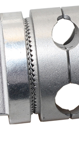

请教,图示齿形如何加工和作图?
发表于 2019-2-20 09:28:11 | 显示全部楼层 |阅读模式
发表于 2019-2-20 10:08:52 | 显示全部楼层
这个东西你要知道它是什么作用,这样才能游刃有余的去仿制,这个应该就是为防滑、防松。齿形两边能啮合就可以,画图就画个切口圆形阵列

发表于 2019-2-20 12:34:12 | 显示全部楼层
这个一个应该是端面齿
发表于 2019-2-20 13:14:27 | 显示全部楼层
是端面齿,不知道是哪类齿形?
发表于 2019-2-20 13:30:10 | 显示全部楼层
应该只是起到连接作用,传递力
发表于 2019-2-20 14:05:36 | 显示全部楼层
图很好画,加工我觉得大批量最经济快速的方法就是模拟滚齿,做一把成型滚刀。
 楼主| 发表于 2019-2-21 08:25:02 | 显示全部楼层
大尾(yi)巴狼 发表于 2019-2-20 10:08
这个东西你要知道它是什么作用,这样才能游刃有余的去仿制,这个应该就是为防滑、防松。齿形两边能啮合就可 ...
谢谢~~就是为了防松的 参考的网上的图
