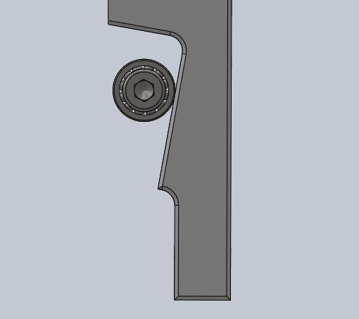

轴承推动斜面,斜面对轴承有水平向左力(外加),两者长期高速运动,预计每年十万次以上,虽然滚动摩擦,还是不放心,请教大家有什么标准可靠的零件可以代替,或者斜面跟轴承材料如何选择?
 楼主| 发表于 2019-2-19 10:40:55 | 显示全部楼层
轴承受斜面水平外力10n左右

如果对精度要求不是很高的话,工件表面镀硬铬 频率应该是能满足的,这样的标准件没接触过

谢谢,再请教下,轴承内径3,直接拧科M3内六角螺钉进去固定可行吗,是不是会有不垂直的情况
发表于 2019-2-19 11:17:05 | 显示全部楼层
你这个是凸轮结构吧

M3螺钉一般实际尺寸要比3mm 略小,轴承的配合间隙 需要根据你使用的工况选择,如果精度要求不高 可以替换,如果精度要求高还是按标准加工好一些

轴承太小,估计容易坏掉的。
发表于 2019-2-19 12:48:58 | 显示全部楼层
轴承换成凸轮随动器

非常感谢,这个相当于带螺杆的轴承吧
