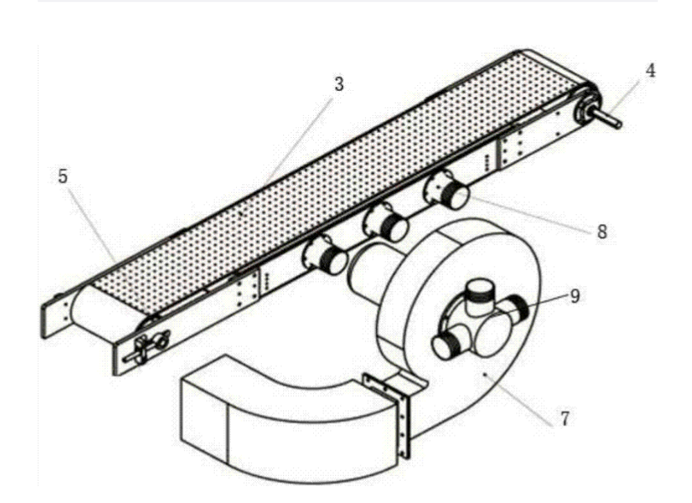

  现在有点疑惑,就是那种打了很多孔的输送皮带,下面的结构是怎样的,网上也搜了下,看的不太明白,论坛里的大神有接触过的可以分享下经验,最好好有图片,谢谢!

吸尘器好理解 ,输送带下面是不是有若干个口,如果一台机器是间歇性送料,送料的过程他会有间隔,怎么控制他下面有料的时候会吸,还是全部一起吸,如果是这样会不会太废气
发表于 2019-2-17 20:41:38 | 显示全部楼层
输送带上有很多规则的小孔,输送床的侧面是真空吸附机构,包括真空吸风口和真空吸风机。
发表于 2019-2-17 20:44:25 | 显示全部楼层
网上给你找个图片,3是真空输送带,8是真空吸风口,9是真空吸风机

 楼主| 发表于 2019-3-24 20:28:35 | 显示全部楼层
谢谢,是这样的,前段时间在印刷设备上看到了   可惜没有拍照片
