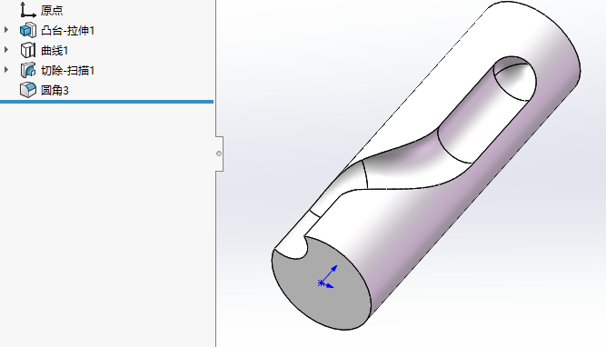

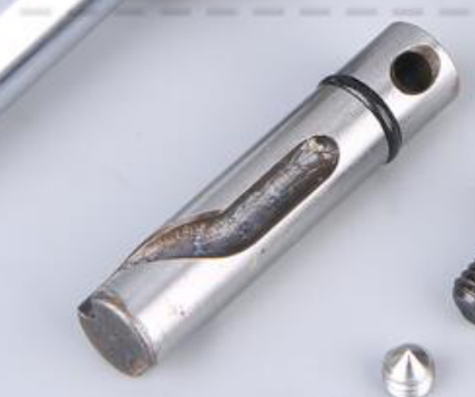

怎样使用SW画出如图的结构
发表于 2019-2-13 15:10:15 | 显示全部楼层 |阅读模式
补充内容 (2019-2-14 11:46):
顺便问一下,怎么让圆柱销在所画的槽立运动,怎么实现这种配合
发表于 2019-2-13 15:18:17 | 显示全部楼层
曲线扫描

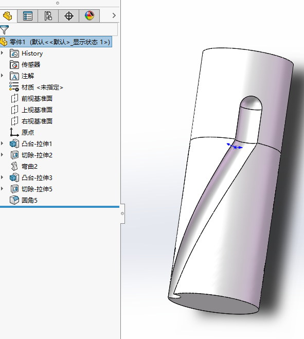

发表于 2019-2-13 16:04:38 | 显示全部楼层
这样对不对?
发表于 2019-2-13 16:21:10 | 显示全部楼层
个人意见,楼上正解。
发表于 2019-2-13 16:44:15 | 显示全部楼层
同意楼上意见
发表于 2019-2-13 16:45:25 | 显示全部楼层
空间曲线+扫描切除
发表于 2019-2-13 17:14:00 | 显示全部楼层
这样行吗
发表于 2019-2-13 21:16:10 | 显示全部楼层
正解
发表于 2019-2-14 07:51:00 | 显示全部楼层
包覆,扫描切除
