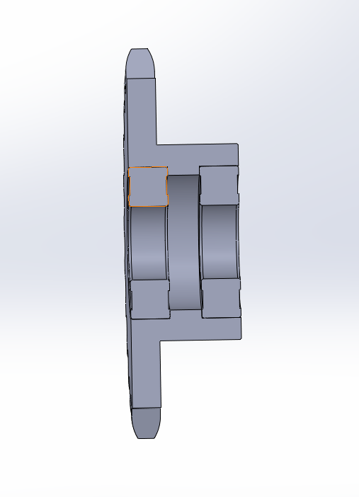

轴长的公差如何选择
 楼主| 发表于 2019-2-15 08:40:27 | 显示全部楼层
前景钱 发表于 2019-2-15 08:20
轴向有没有位移?
应该是不需要位移的
 楼主| 发表于 2019-2-15 08:43:53 | 显示全部楼层
郭建华100 发表于 2019-2-14 15:25
两个轴承之间需要加隔套给轴承内圈定位,轴长要短一点,端盖才能压住轴承,不会憋死
我看市面上也有成品的,比如米思米的双轴承惰性链轮,就是中间不加隔套的。那有别的方法吗?
树立不大的话,就可以不用预紧力,直接装就可以,或者在轴端增加一个调节环(橡胶的就可以)——这种方式没用过,不知道好不好用  发表于 2019-2-15 16:02
 楼主| 发表于 2019-2-15 08:45:34 | 显示全部楼层
kpps2008 发表于 2019-2-15 08:29
在端面增加一个可修改高度的零件,这样方便达到需要的间隙
加垫片吗,有别的简易的方法吗?
发表于 2019-2-15 09:14:03 | 显示全部楼层
Leo_20180309 发表于 2019-2-13 14:09
两个轴承之间夹个轴套,作为轴承内圈的限位,轴(L)可以给负公差,或者直接少给1mm,那个增加的轴套可以给 ...
这个中间加轴套的方法比较靠谱
发表于 2019-2-15 09:41:52 | 显示全部楼层
小南瓜1234 发表于 2019-2-15 08:40
应该是不需要位移的
压紧就可以了。
发表于 2019-2-15 09:52:40 | 显示全部楼层
轴肩那里是不是太大了点(尺寸也有标准可查),压到轴承滚珠了
发表于 2019-2-15 10:03:39 | 显示全部楼层
轴做长一点,在轴的右端做卡簧顶住轴承不就好了
发表于 2019-2-15 10:48:14 | 显示全部楼层
发表于 2019-2-15 11:09:56 | 显示全部楼层
轴肩不要超过内圈就好了
发表于 2019-2-15 13:35:31 | 显示全部楼层
轴承外圈随链轮转动,内圈和轴不转。右端轴端面不要和轴承端面做齐,那样有可能端面压板压在轴端面,而轴承内圈轴向定不了位。轴比轴承端面短1mm就可以。两个轴承之间需要加隔套给轴承内圈定位,轴长要短一点,端盖才能压住轴承,不会憋死
第一加隔套,轴长等于两个轴承厚度加隔套厚度减1~2,隔套等于链轮内档加0.2~0.5。这是合理的设计
第二不加隔套,轴长等于两个轴承的厚度加链轮内档加0.5~1,如果在重载或高温下,这样的设计不牢靠
