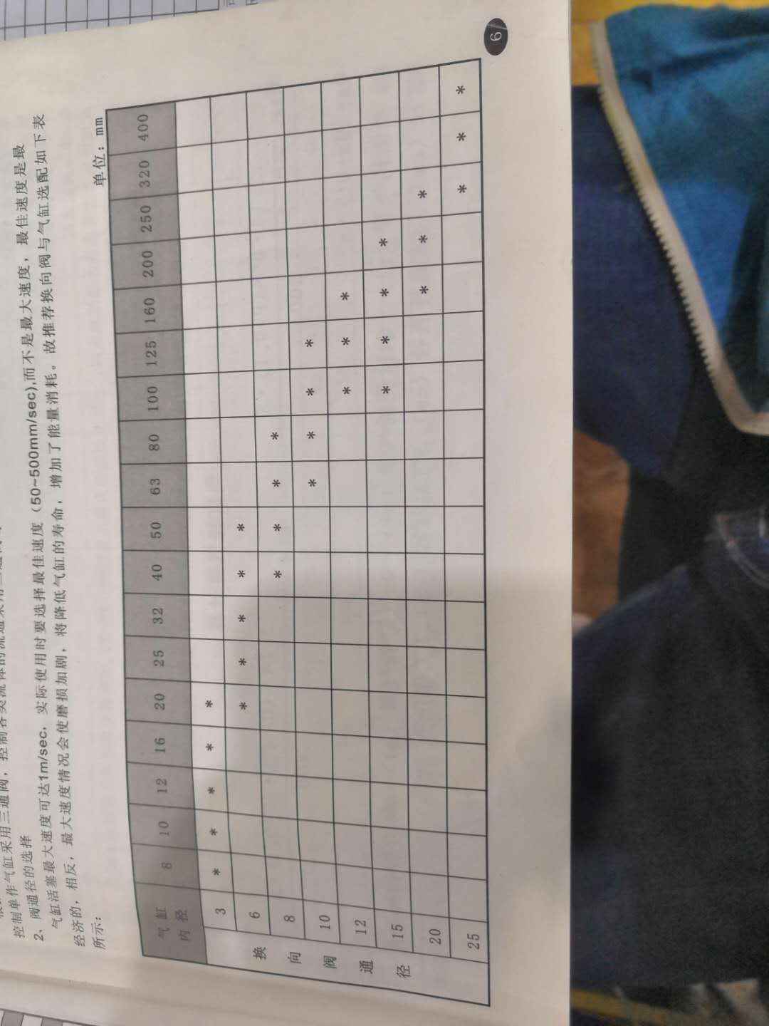

RT,在选气路气管粗细的时候很犹豫,有时候都是6个粗,有时候进口是8或10的气管之间是6或4的,弄得特别乱,各位在选气管时都怎么考虑呢》??

 楼主| 发表于 2019-2-12 17:28:12 | 显示全部楼层
这个比较笼统,貌似还和缸径,行程,负载有关系?

发表于 2019-2-13 08:02:59 | 显示全部楼层
超级圣 发表于 2019-2-12 17:25
这个没找到,还请明示
7ba8d259a6c755cdb583681c538e513.jpg 就这样选取就差不多了。
发表于 2019-2-13 09:33:10 | 显示全部楼层
我们的标准是缸径12(包括)以下用4MM外径气管
缸径12到80(包括)用6MM
缸径80以上用8MM
目录上的气管和阀的选用主要是看缸径。大缸径,大行程的气缸比较多的话还要记得选用大流量的空压调理组。  发表于 2019-2-14 08:50
