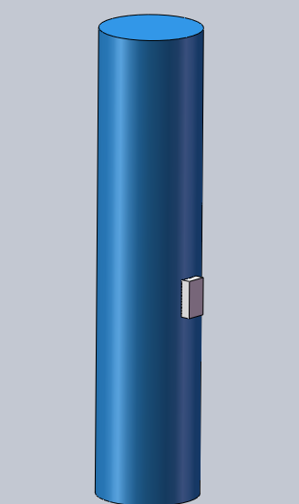

QQ图片20190211165820.png 需要设计一个焊接工装,要求把白色的铁块定位焊接在圆管上,怎样设计一个方案能够把铁块压在圆管上,求各位大神指点

精度要求?尺寸要求?人工焊?

汽缸直顶就可以了

圆管和压块分别多大尺寸?还有其他要求?

V块放在端面轴承上,上面压一下。
 楼主| 发表于 2019-2-12 08:14:44 | 显示全部楼层
静待瓜熟 发表于 2019-2-11 17:08
精度要求?尺寸要求?人工焊?
人工焊接
 楼主| 发表于 2019-2-12 08:15:33 | 显示全部楼层
狙击手 发表于 2019-2-12 01:11
V块放在端面轴承上,上面压一下。
没明白您的想法
 楼主| 发表于 2019-2-12 08:17:33 | 显示全部楼层
晓昀 发表于 2019-2-11 22:26
圆管和压块分别多大尺寸?还有其他要求?
圆管就直径200,块就长80,宽45,厚10的一个铁块,人工焊接,要求定位焊接
