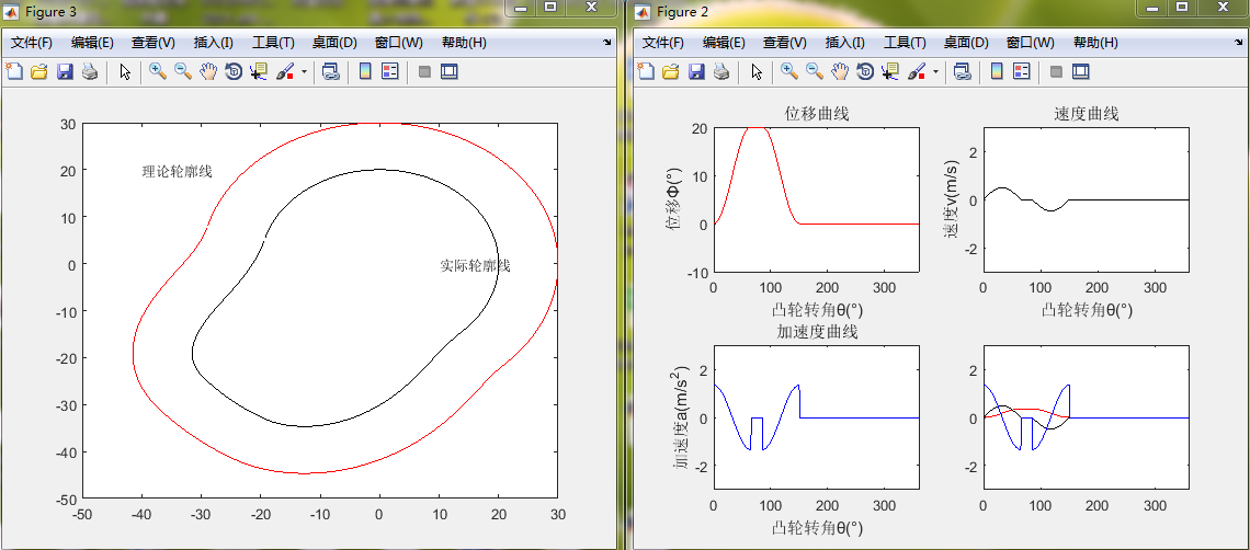

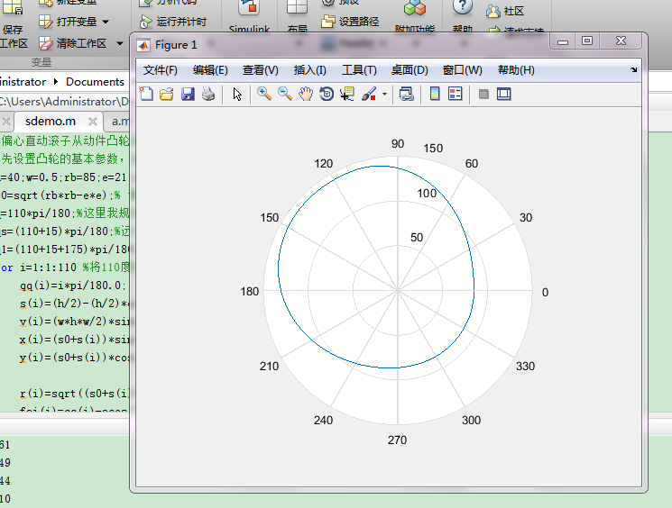

sdemo是偏心直动滚子凸轮程序,a是摆动滚子凸轮程序,  大家可以根据需要按《机械设计手册》上的公式改就可以了。
