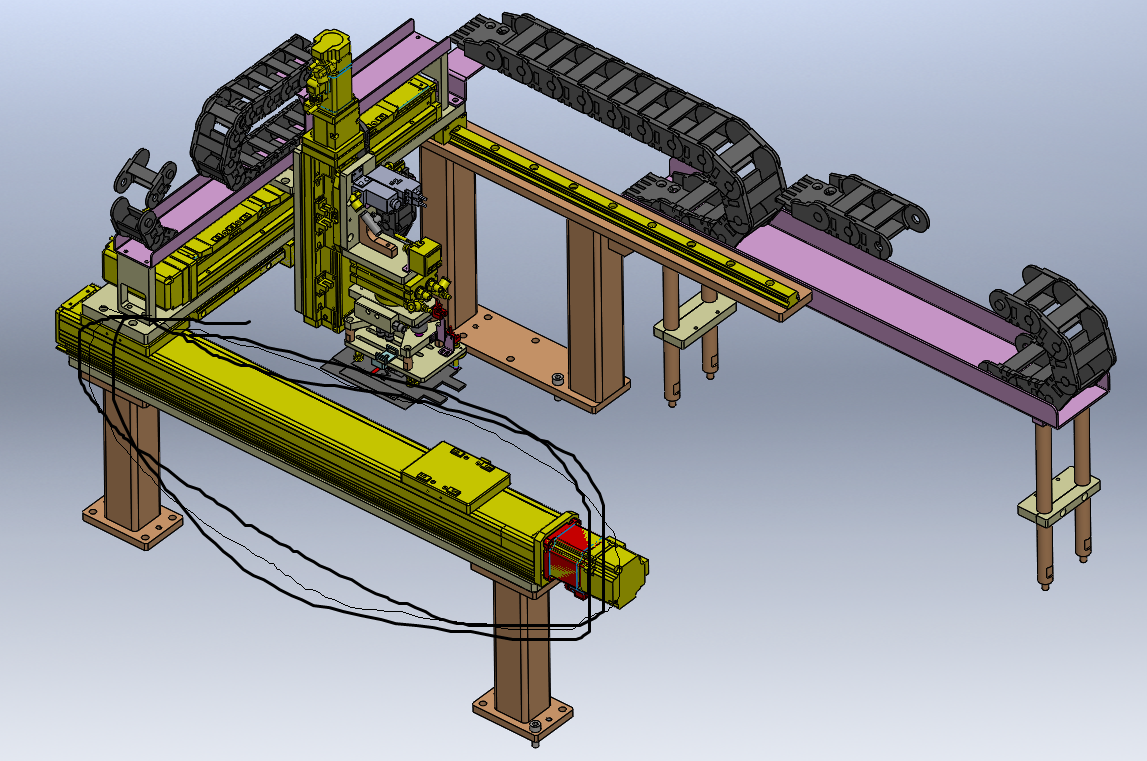

如题:有反过来用过行星减速机吗,我想要类似的增速机,有的话请提供下品牌型号

图示,模组的丝杆导程选小了,想提高移栽速度,不考虑换丝杆和电机,各位有啥办法吗

电气的不就直接解决了么。。还换啥东西?
 楼主| 发表于 2019-1-29 16:52:29 | 显示全部楼层
Slainet 发表于 2019-1-29 16:49
电气的不就直接解决了么。。还换啥东西?
伺服按3000转算的,速度还是不够啊
你这就算能达到速度要求,输出够吗?3000转,一般丝杆导程2~4,一分钟6米到12米,什么设备要这么高的移动速度  发表于 2019-1-30 09:00
发表于 2019-1-29 16:58:32 | 显示全部楼层
加“”增速机“”的办法是可行的,需要自己设计或给参数由供应商选型的。
发表于 2019-1-29 17:13:26 | 显示全部楼层
可以这么用,我看过相关文献
发表于 2019-1-29 17:21:37 | 显示全部楼层
精度不高的话可以用电机与丝杆平行安装结构,用同步带轮调整速比。
还是不建议脚痛医脚,头痛医头。
1.增速会减低精度。
2.这种单驱结构不适合高速。
想法基本一至。直接收供应商换大导杆的丝杆就好。就是加钱的问题。  发表于 2019-1-30 11:39
未来第一站 + 1 思想深刻,见多识广!
发表于 2019-1-29 17:52:45 | 显示全部楼层
增速后会不会产生输出力不够的风险?
发表于 2019-1-29 20:03:39 | 显示全部楼层
增速器和减速器,虽然都是齿轮传动,但设计不一样
何况行星减速器在输出端就拧不动啊,怎么用?
