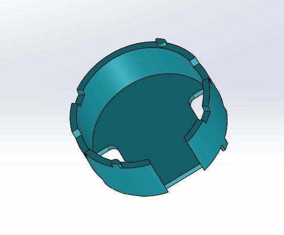

需求:
  最近有一个案子,主要是装配。辅料为轻、薄、小的透明的PC注塑件,寻求自动上料方式。
  来料:袋装。(200pcs/袋)
   尺寸:外径10mm;高4mm/1.5mm.会有局部掏空与小凸起特征。
   方向:有正反、角度等需求。
个人构思:
  1.振动盘。
   初步进行评估,可以实现。但是考虑物料有几款,以及后面可能结构变化,适用性不是很好。
  2.视觉检测,无序抓取。通用性强。但是技术要求高。
求助:不知道还有没有什么更好的方式实现这种小巧的注塑件的无序上料组装。请走过路过的大侠不吝赐教,谢谢!
补充内容 (2019-1-29 09:16):
不好意思,补充产品特征图片如下。

发表于 2019-1-29 08:59:00 | 显示全部楼层
看看东西啊,我们做过类似的东西这种轻薄的注塑件当时用振动盘上料,还要记得加静电消除仪。振动盘共用性不好但是可以通过只更换盘面解决,振动盘本体不换
吸盘如果有可以吸取的地方都可以,做仿形吸盘,更换零件时更换吸盘  发表于 2019-2-11 09:15
吸盘如何  发表于 2019-1-29 11:13

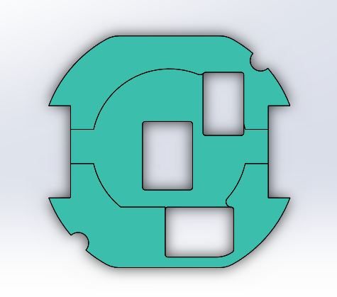

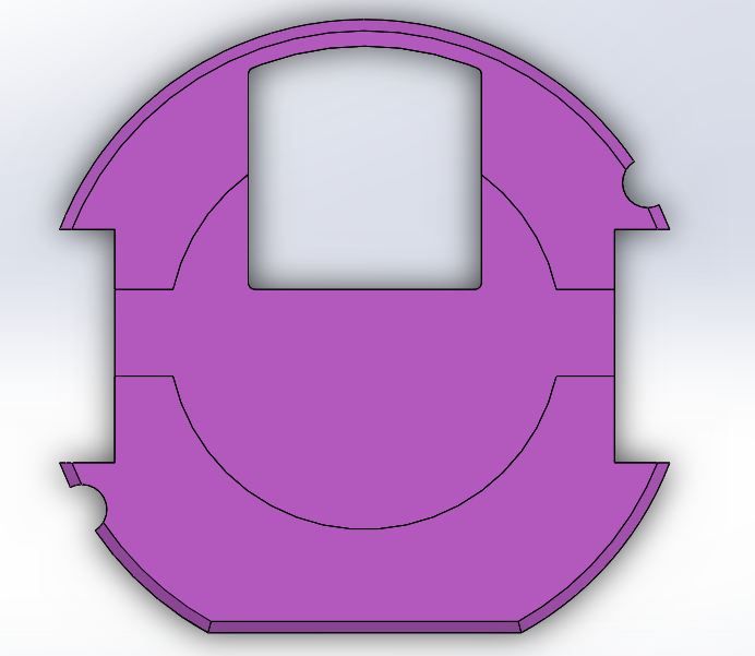

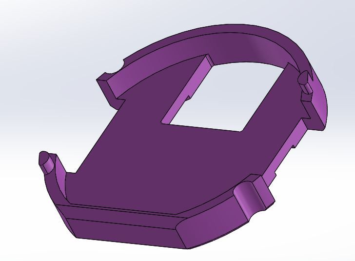

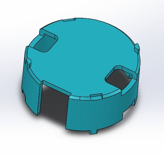

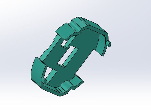

 楼主| 发表于 2019-1-29 09:16:01 | 显示全部楼层
大家好,不好意思,补充图片如下!操作不是很熟练,不知道你们看不看得到!
产品1
产品1
产品1
产品1
产品2
产品2
产品2
产品2
产品3
产品3
产品3
产品3
没尺寸  发表于 2019-1-29 11:11
发表于 2019-1-29 11:12:22 | 显示全部楼层
我觉得用吸盘可以试试
 楼主| 发表于 2019-1-29 13:41:27 | 显示全部楼层
外径1mm,高度:2mm/4MM
 楼主| 发表于 2019-1-29 13:42:04 | 显示全部楼层
外径10mm,高度:2——4mm
