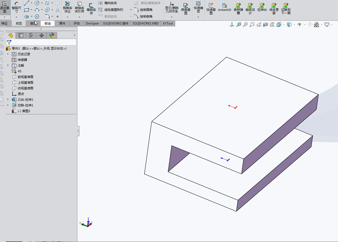

绘图时重复点击拉伸切除,很麻烦。可以自制一个宏命令实现一键切除。方法如下
9 f+ Z& p/ {* h6 R! V* g, O1随便拉伸一个东西
' q7 U) S9 y! l
8 B) V* o3 X0 |. o8 W% N$ m1 e& ?0 A* h' [( Z0 `! G
2,随便画个草图,不要退出草图编辑/ U/ j, Y# l# p0 b
( i2 g) r( q" r0 U: W# k" P
3 工具-宏-录制' E2 u5 Z, T% \
) \2 u2 V1 L3 d2 f3 S: B; i
4.点了录制后什么也不要动,不要转视图,直接点特征里面的拉伸切除选择成型到下一面,然后也不要转模型,对勾后结束录制并保存到一个位置。(左上角)9 |" }3 \, M9 }/ A- B# T5 n
3 v0 c" j9 ^1 _& z3 {5.找到工具-自定义-快捷方式蓝-选择宏-新建宏按钮 拖动新建宏按钮到空白地方-出现自定义宏按钮窗口
8 D% V2 L0 k; S/ f% }) ^* R3 p
# w! s* |& v( p& `9 k2 ^6.第一行找到刚才保存的宏,确定,OK了
( Y+ j7 _  j0 a4 N6 ~0 r+ t2 f6 G# i# t  ], G6 ]& V+ ^
7.试验一下,再在这个图上随便画个草图,直接点击刚才的宏按钮试试?- H/ F9 j6 e- a& a, c9 t- M3 u7 }
+ w; W. w/ ^! K7 j( F实例
: O0 w) _, }& m! w) T* P# ]+ F% C6 {7 ~
不好意思,图片上传不了了,已经截好图了,上传数量达到上限了。回头把图补上, S+ E& ~5 w, c- q; `9 K
/ }7 j1 @& L2 n9 p" O
依照此法可以新建完全穿透,拉伸50MM,拉伸到面,等等常用的宏按钮。

发表于 2019-1-26 15:26:38 | 显示全部楼层
貌似我一个快捷键就搞定了
比快捷键快,方便。画完一个草图,你怎么用快捷键让他切除到下一面  发表于 2019-1-26 15:46
