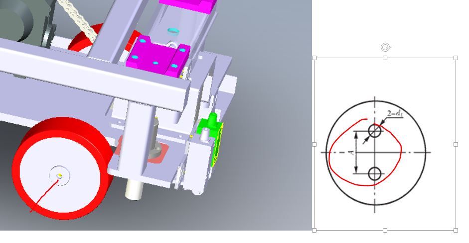

如图所示,小车轮子转速为60转每分钟,采用轴端中心钻孔攻丝加垫片方式固定(有人说这样螺栓容易松动)。需要改成右侧的双孔固定吗?

确实防松效果不好,有防松需求可以改成右侧加钢丝串联。

右边的方式比单螺栓的定位方式要好些。

60转每分钟,单个螺丝也没有问题,或改成细牙

这个速度不快,可以的。

防松方式有很多啊 比如说双螺母
