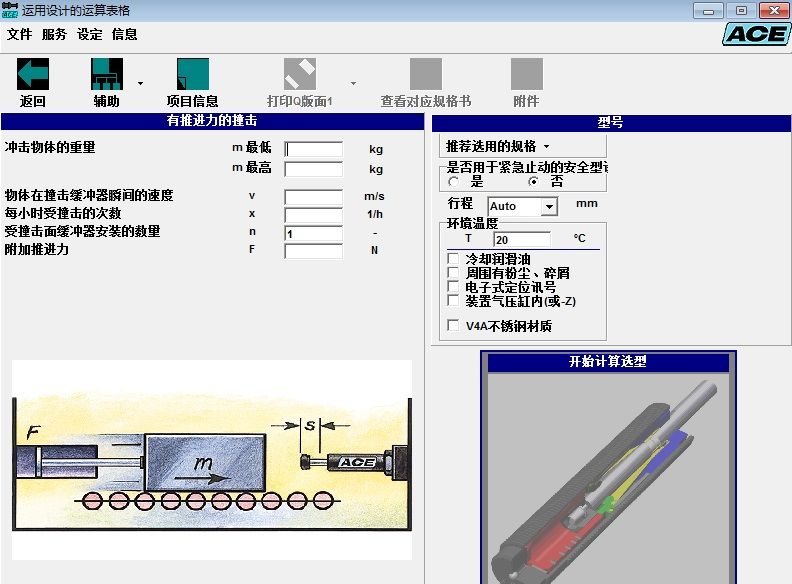

经验告诉我们,正确的运用计算软件可以有效的解决问题。输入基本的参数信息:
重量、速度、频率、数量、气缸推力(缸径、活塞杆直径、气压)
