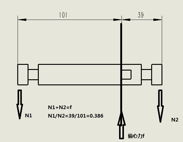

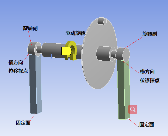

再过几天就放假了,闲来无事研究一下以前从事的动平衡机,那时候刚毕业没多久,就是简单的画图,也没想过为什么。

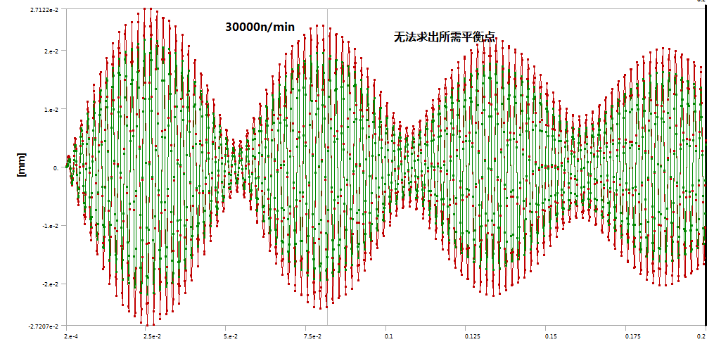

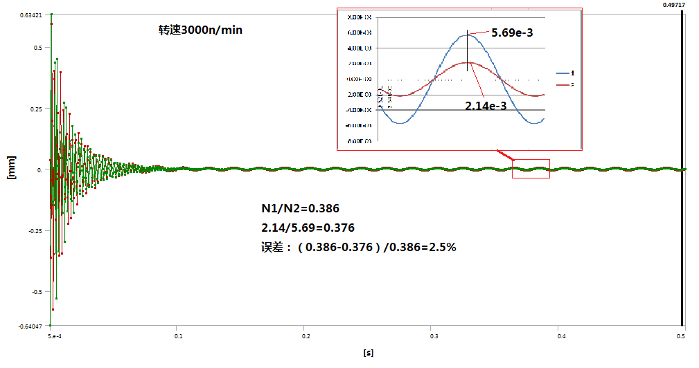

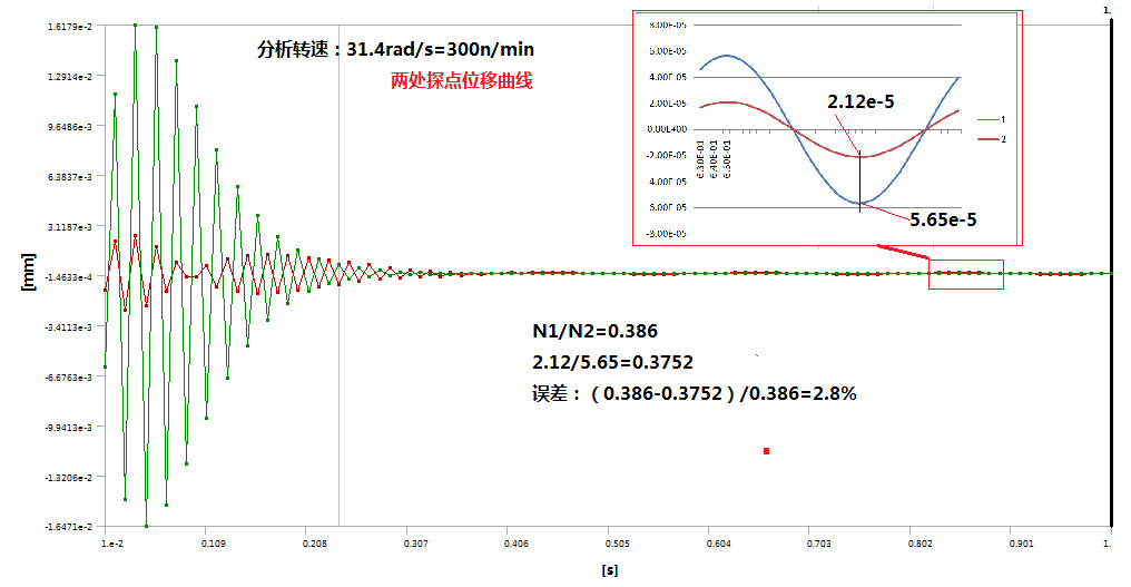

单面平衡,先来一张原理图。因为单面平衡所以很简单。用workbench进行仿真,分别给300n/min,3000n/min,30000n/min(只是模拟,实际不会这么高)。
从结果可知:当转速过高时,由于系统本身的惯性和阻尼,导致信号无法获取。
小节:支架刚性过大,变形很小不容易检测也容易有干扰;支架刚性过小时,共振频率低,转速上不去。随便做的,没那么严谨,大家就看着玩玩好了。
